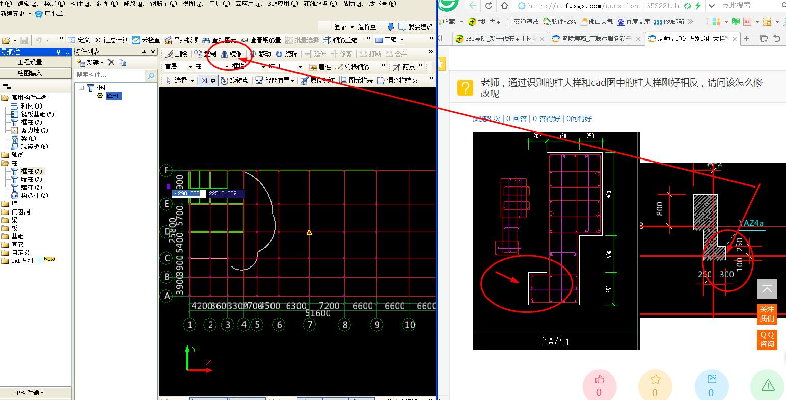

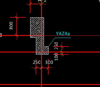

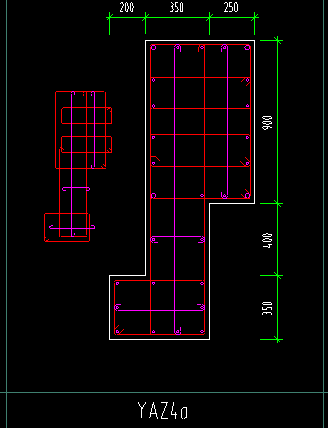

  • 老師,通過識別的柱大樣和cad圖中的柱大樣剛好相反,請問該怎么修改呢
    相反怎么修改呢
    答;用鏡像功能鍵把左、右方向調整到正確的方向上。見下圖:
    2017-09-17 21:19:11
  • 您識別柱大樣的時候,是反的也沒問題
    您繪制的時候,鏡像一下就可以的
    只是,您要設置調整好比例再識別
    2017-09-17 21:55:00
