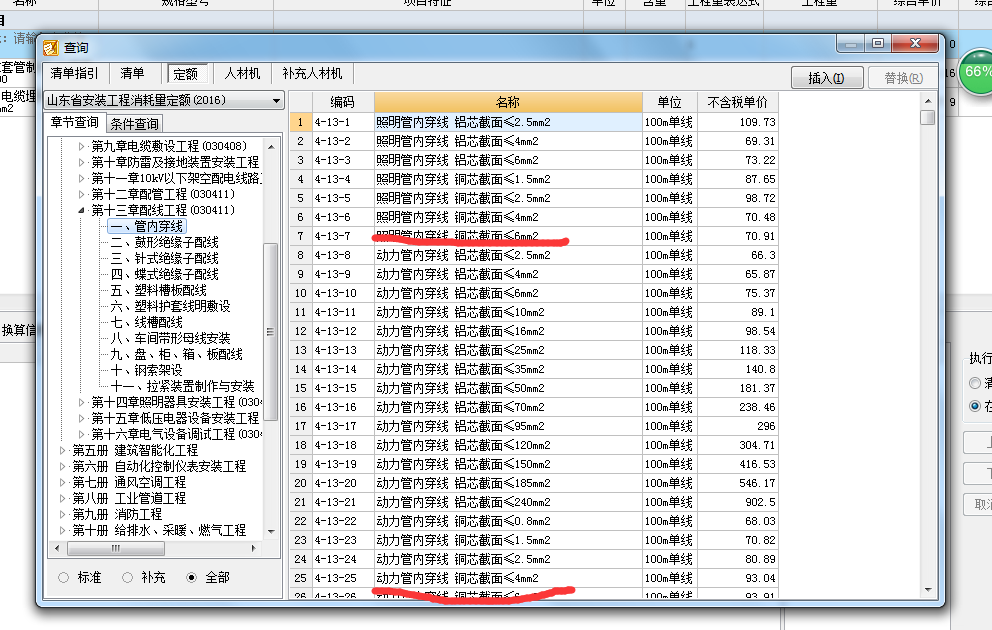

    LED接地線采用BYJ-4mm2的線,應該用“接地母線敷設 銅接地絞線敷設”定額
    2018-06-07 10:46:13
  • 接地母線定額子目
    2018-06-07 10:45:31

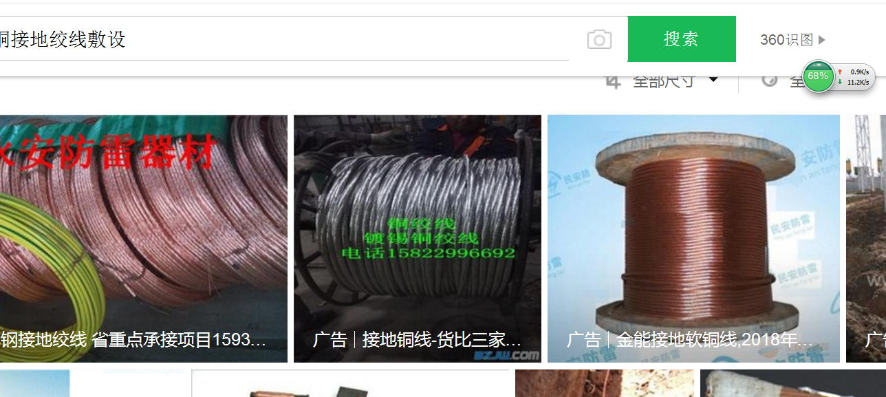

  • 附圖,管內穿銅芯線圖紙標注
    2018-06-07 10:48:44
  • 附圖,銅接地絞線敷設定額不合理標注
    2018-06-07 10:51:27
  •  圖紙標注是接地線BYJ-4mm2,但接地和穿管線工作內容不同,應該是選作用接地還是選材質穿管線呢
    選擇管內穿線定額是合理的。銅絞線不合理,
