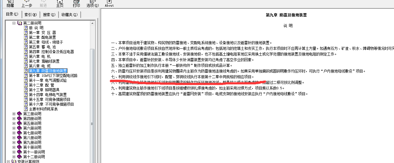

  • 圖紙標注是接地線BYJ-4mm2,但接地和穿管線工作內容不同,應該是選作用接地還是選材質穿管線呢
    補充問題: 怎么不合理,可以說明下理由么,被套進去了樣,謝謝
    選擇管內穿線定額是合理的。銅絞線不合理。而且你可以看一下銅絞線的定額單價。
    你可以自己去看看你們的定額計算規則。
    圖紙標注
    2018-06-07 10:57:23
  • 圖紙標注是接地線BYJ-4mm2,但接地和穿管線工作內容不同,應該是選作用接地線,不能選材質穿管線。
