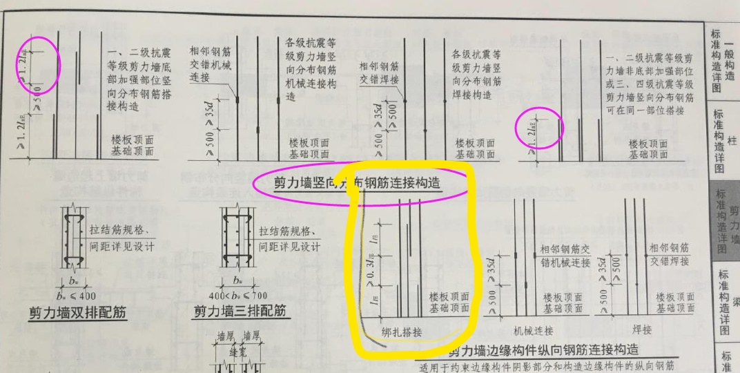

  • 老師你好,這個部位屬于哪個部位呢?和其他剪力墻搭接不一樣???
    墻搭接
  • 你好:11G和16G 中都是這樣要求的,剪力墻豎筋和水平筋不按接頭的百分率考慮,統(tǒng)一都是按1.2LAE來計算搭接長度
    16G101-1是71、73頁,11G101-1是68、70頁
    注意邊緣構(gòu)件(暗柱)的連接是按框架柱考慮的
    2018-06-06 08:19:27
  • 適用于約束邊緣構(gòu)件陰影部分和構(gòu)造邊緣構(gòu)件的縱向鋼筋。
