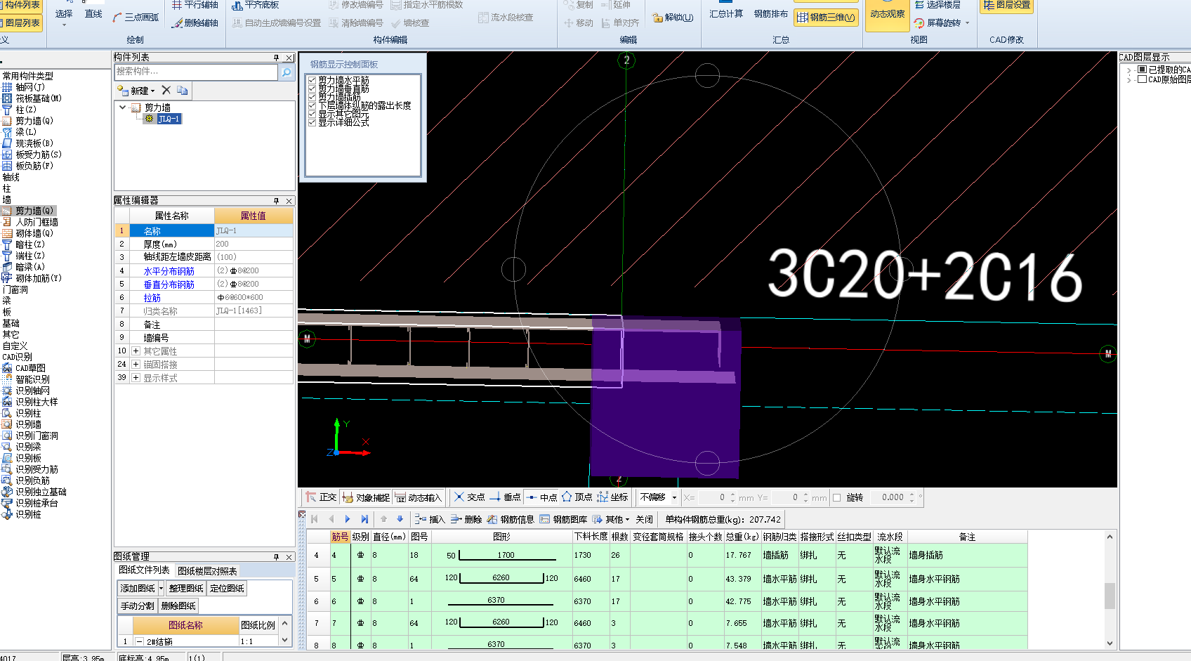

  • 墻身水平筋為啥外邊是帶彎錨,而里面是直錨的
    墻身
    補充問題:就是不明白為什么里外都一樣的,錨固卻不一樣,不懂
    補充問題:還有就是四級抗震的,剪力墻接頭不是不用錯開嗎?
    補充問題:我這個計算的接頭是錯開的,是不是和接頭百分比有關系

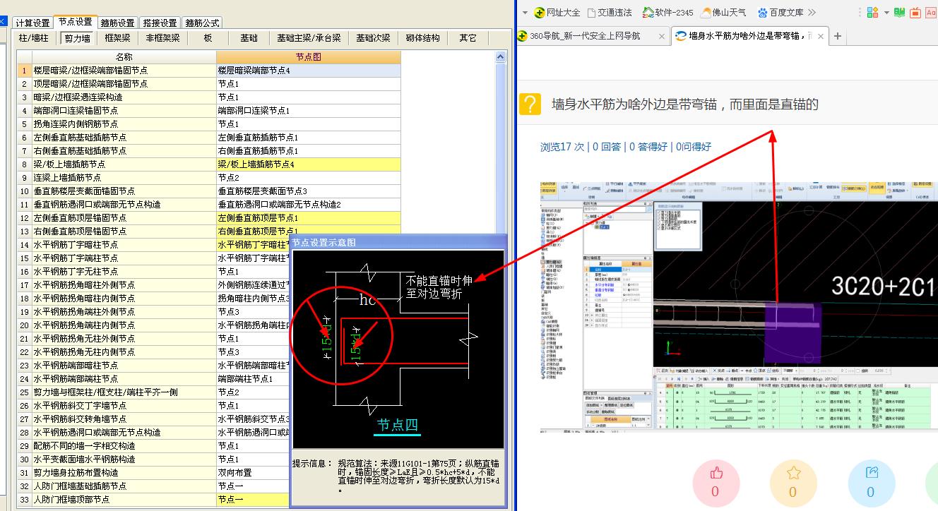

  • 答;這一問題要看你的設置情況而定的,查看方法如下:
    剪力墻
    2018-05-14 08:03:18
  • 原因是內邊的筋直錨已經滿足了構造要求,外側筋還需要彎錨處理才能滿足構造要求的。
