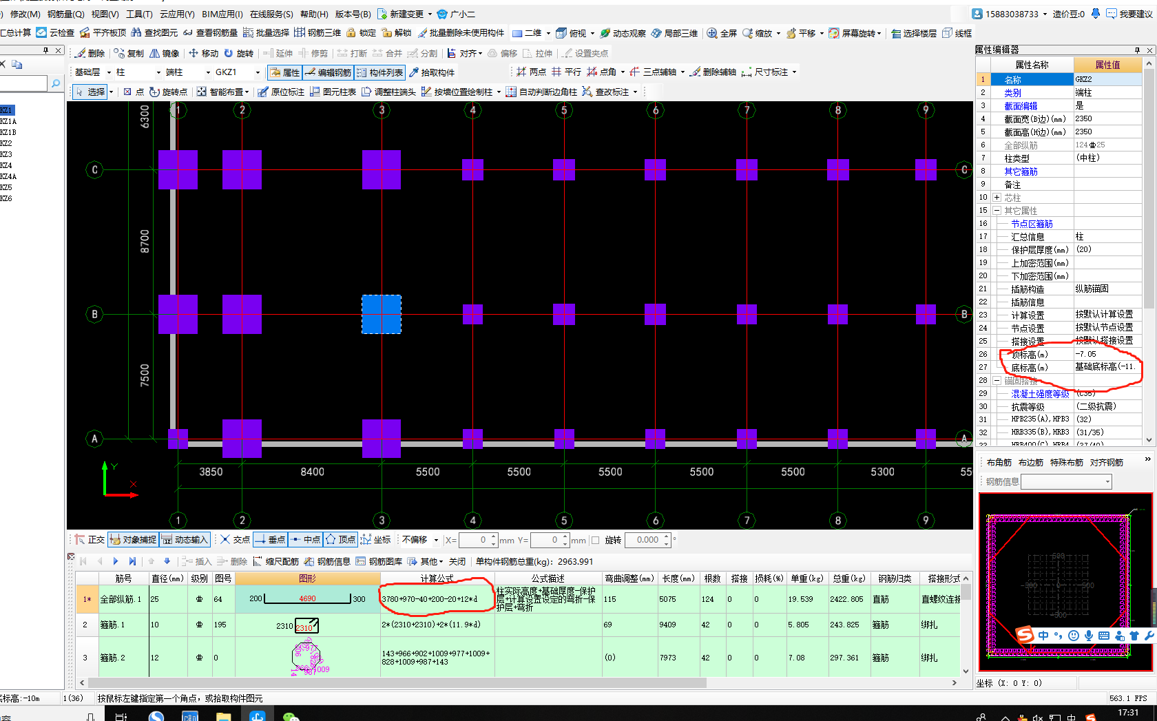

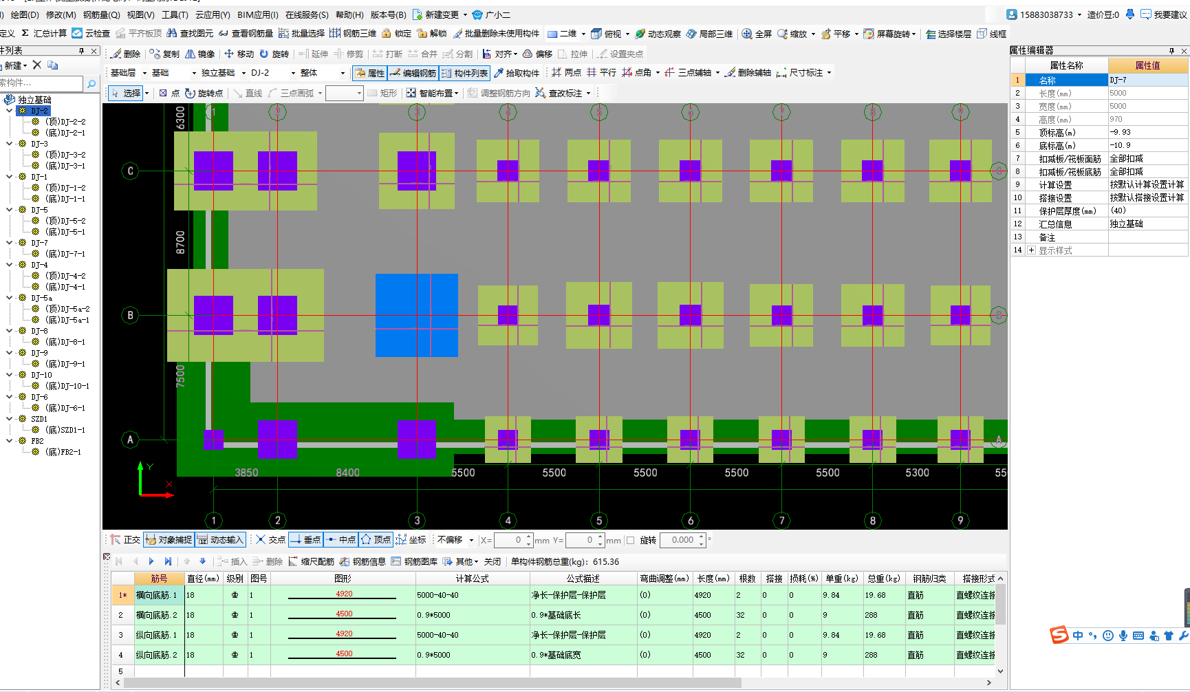

    紅梅傲雪大神,我按照你的方法弄了不行啊,我都弄了半天了,實在是弄不好,麻煩加我的微信ZVB5699,必有謝意啊。3交B軸處的獨基基底標高為-10.9m,3交B出短柱頂標高為-7.05m,柱底標高為基礎底標高,鋼筋的長度應該為10.9-7.05+彎折,3780就不用加基礎厚度了啊,軟件圖2加了基礎厚度,鋼筋就不對了,是我哪里設置不對嗎?當我設置短柱柱底為基礎頂標高時,顯示底標高不能大于頂標高,求指教,求詳細,謝謝,紅梅傲雪大神,我按照你的方法弄了不行啊,麻煩加我的微信ZVB5699,必有謝意啊獨基柱頂

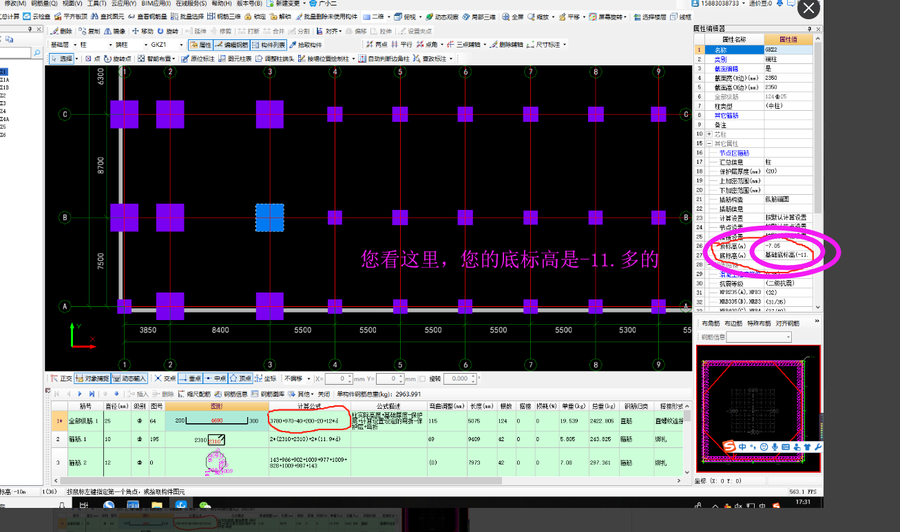

  • 您看見了嗎,您這里柱子的底標高是-11點幾的,并不是您說的-10.9答疑解惑

  • 在柱屬性里看柱頂標高是哪個?層頂標高還是層底標高?

  • 柱不高,但是柱鋼筋要申至基礎底
