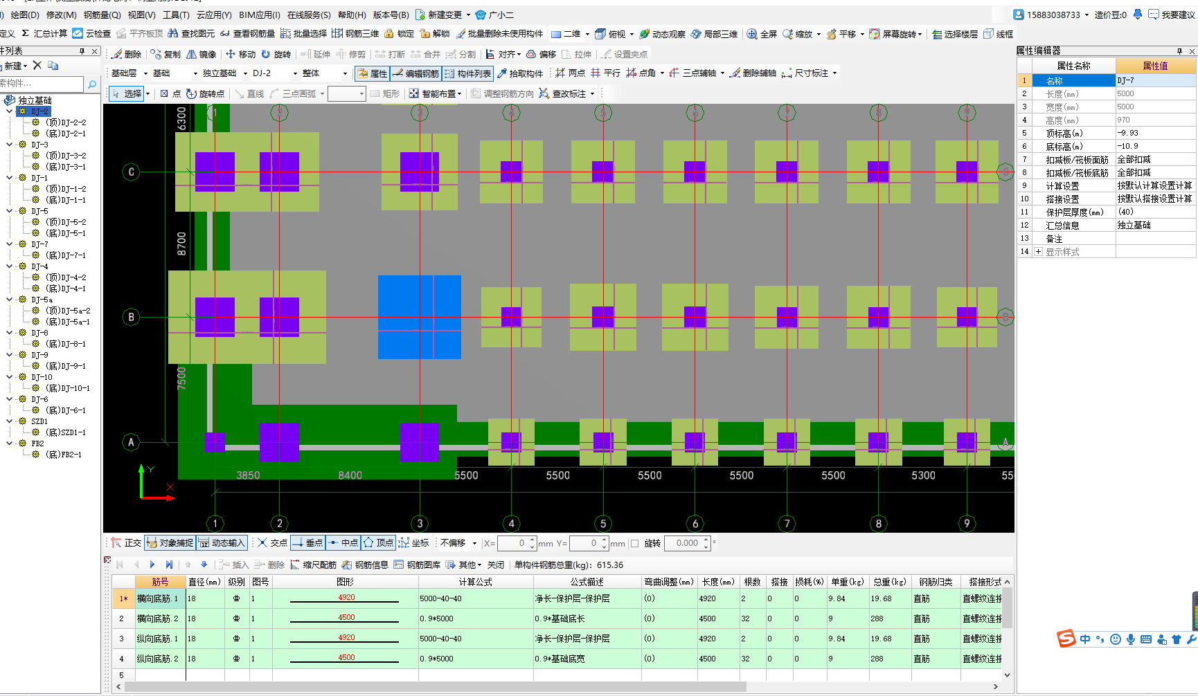

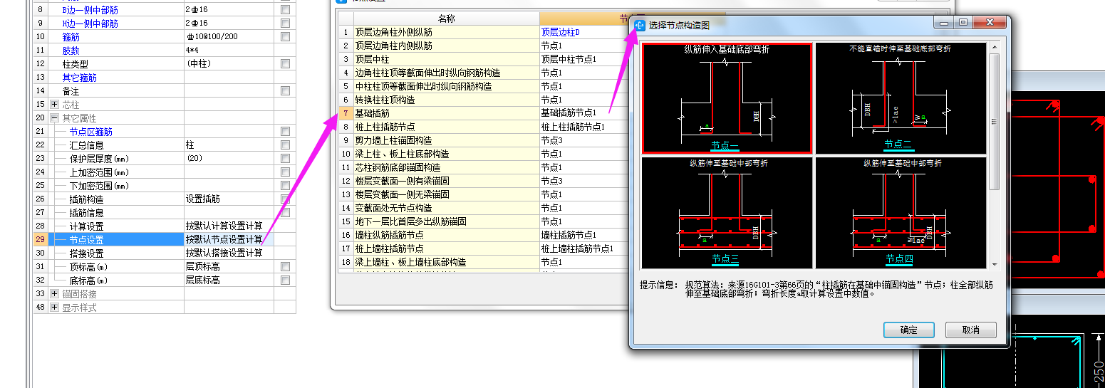

    3交B軸處的獨基基底標高為-10.9m,3交B出短柱頂標高為-7.05m,柱底標高為基礎底標高,鋼筋的長度應該為10.9-7.05+彎折,3780就不用加基礎厚度了啊,軟件圖2加了基礎厚度,鋼筋就不對了,是我哪里設置不對嗎?求指教,求詳細,謝謝獨基柱頂
  • 您柱子要深入基地的,要生根的
    您看看您的節點設置吧
    看看設計給出的節點,調整節點設置

  • 要記住,底層的柱的底標高:基礎底標高
    樓層的柱底標高:層底標高
