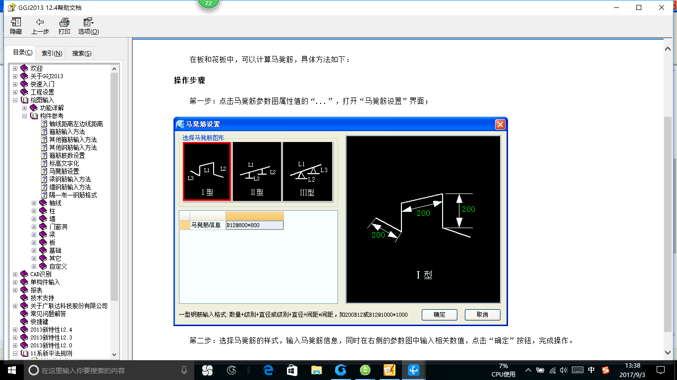

  • 在板定義里輸入馬凳筋規格尺寸,軟件就會計算了。實際現場施工一平方米布置一個,現澆板雙層布筋肯定要設置馬凳筋了,把面筋支撐固定住。
