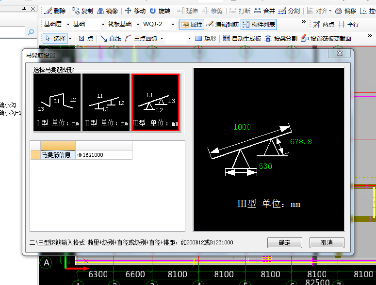

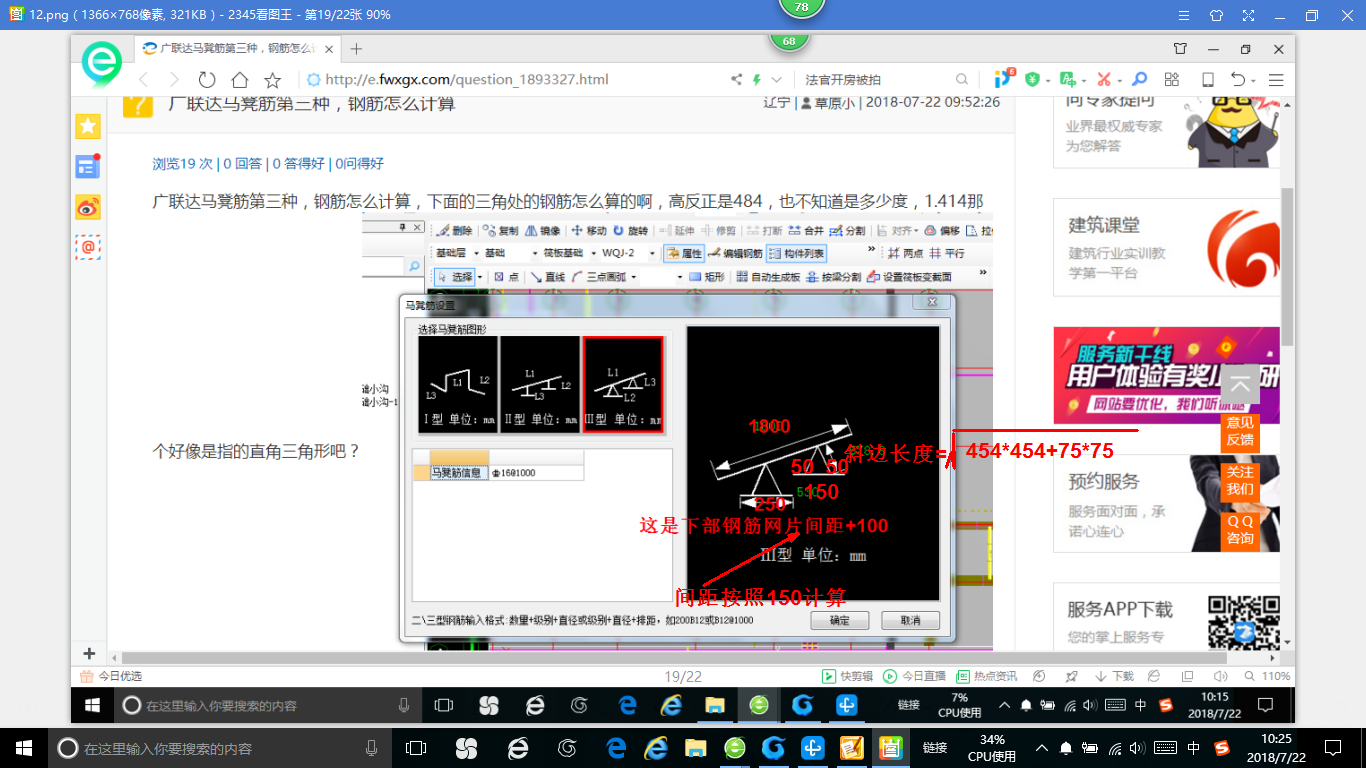

    廣聯達馬凳筋第三種,鋼筋怎么計算,下面的三角處的鋼筋怎么算的啊,高反正是484,也不知道是多少度,1.414那個好像是指的直角三角形吧?馬凳筋
    你好:見附圖馬凳
