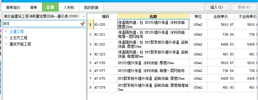

  • 湖北2008版定額,設(shè)計(jì)內(nèi)保溫為55厚EPS保溫板如何套定額
    湖北2008版定額,設(shè)計(jì)內(nèi)保溫為55厚EPS保溫板如何套定額???4個毫米抗裂砂漿怎么套定額,定額只有3毫米子目,而且還沒有每增加單位毫米相關(guān)子目
  • 可以調(diào)整砂漿含量!保溫在08定額中有相應(yīng)子目的!
    子目
    2018-05-28 19:35:12
  • 可材料換算!
    2018-05-28 22:57:02
  • 套外墻保溫定額,厚度只與單價有關(guān),與定額無關(guān),是按面積的
    2022-01-27 12:01:31
