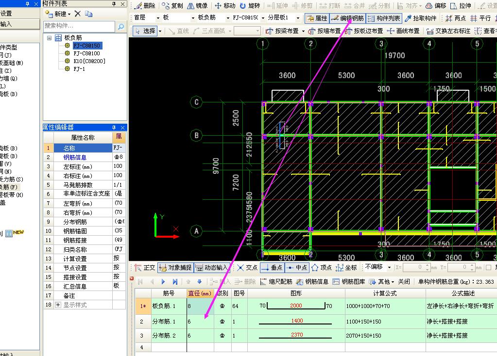

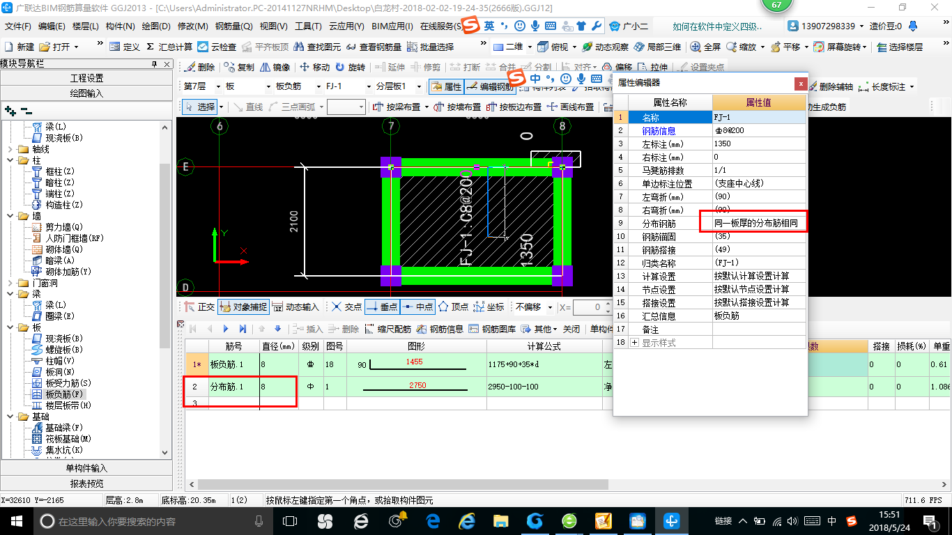

  • 分布筋不同板厚設置不同,已經在工程設置中設好了,那么在畫負筋時,分布筋那還用輸入鋼筋信息嗎
    還有處在板負筋界面,編輯鋼筋查看只能看到負筋信息,那分布筋的信息如何查看呢
    你好:有的呀。輸入鋼筋信息

  •     分布筋一般會在設計說明中具體要求,布置負筋的時候也是根據要求設置分布筋
    查看可以在計算后,三維中可以看到分布筋
    2018-05-24 15:48:43
  • 工程設置界面的設置是相對于整個工程的設置,前面設置了,后邊負筋中就不用再修改了,除非有特殊的,可以再單獨進行修改。
    2018-05-24 15:52:11
  • 工程設置中已經設置好負筋的分布筋信息,在分布筋中就不要輸入了,除非和設置不同的時候輸入
    編輯鋼筋可以看到分布筋的信息的啊
    編輯鋼筋
