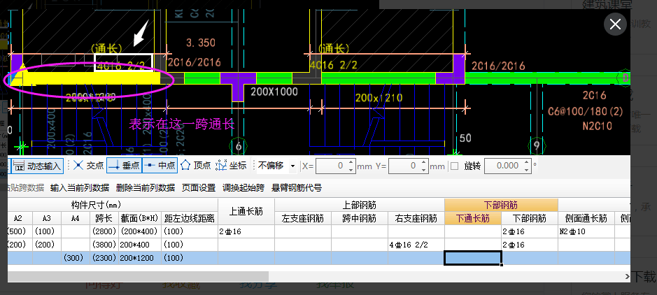

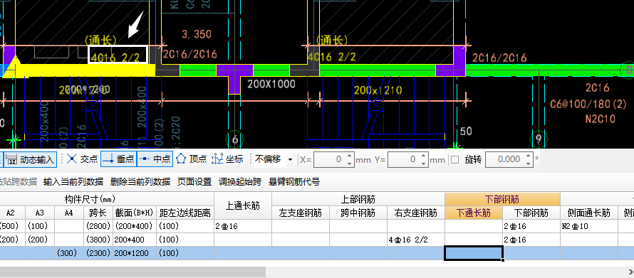

    老師好,請問圖中4c16 2/2 屬通長筋嗎? 在原位標(biāo)注表格中無法填入?請問應(yīng)該在哪正確填寫?謝謝~原位標(biāo)注表格
全部回答 (5) 首答僅用{{minutesHtml}}
    你好:見附圖通長
    2018-05-17 09:44:41
  • 4c16在原位標(biāo)注的上部跨中鋼筋地方輸入即可。
    2018-05-17 09:36:06
  • 答疑解惑
    2018-05-17 09:36:25
  • 4c16在原位標(biāo)注的上部跨中鋼筋地方輸入,4c16與2/2中間加空格就可以了
    2018-05-17 09:39:17
  • 你好 4c16在原位標(biāo)注的上部跨中鋼筋地方輸就可以啦
