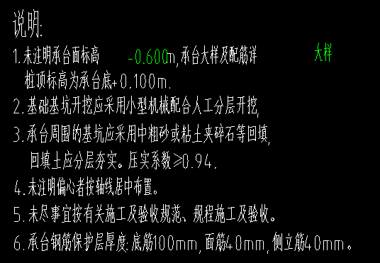

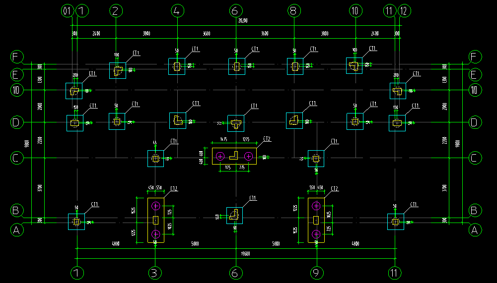

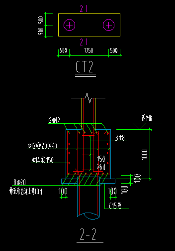

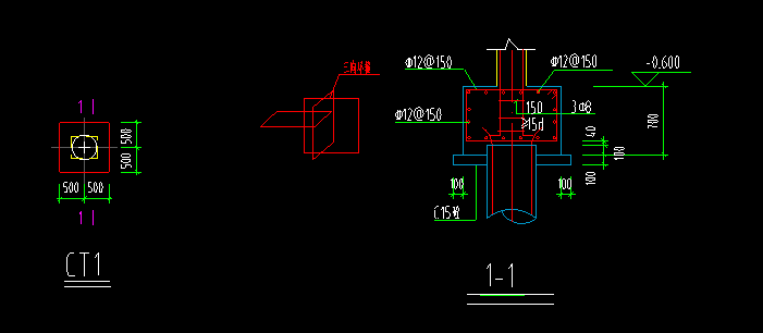

    老師好,請問基礎層層高怎么確定?謝謝層高怎么確定基礎層答疑解惑廣聯達服務新干線
  • 承臺頂標高為-0.6,基礎層層高無所謂,只要你承臺標高對就行了
    2018-05-16 10:09:02
  • 基礎層層高一般為基底底標高減去上層結構標高。
    2018-05-16 10:09:55
  • 你好:基礎層層高是0.7+0.6=1.3m
    2018-05-16 10:10:02
    2018-05-16 10:24:02
