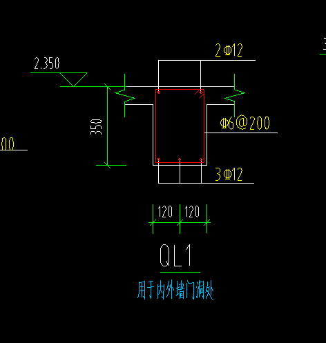

    老師,圖紙給的洞口的圈梁詳圖,這個圈梁的尺寸是洞口寬度啊,還是洞口寬度兩邊各加250啊?謝謝圈梁的
    補充問題:就是這個圈梁應該畫多長?是洞口寬度,還是洞口寬度兩邊各加250?
    補充問題:老師,我主要是想知道這段圈梁的長度,是洞口長度還是洞口長度兩邊各加250?
    如果是代過梁作用,是在窗口兩側各加250

  • 這樣情況是建議按普通的圈梁畫通過去,在門窗洞口的位置單獨布置過梁,過梁的鋼筋是這個圈梁和普通圈梁相差的部分,比如普通的圈梁只是底筋為2c12,其他配筋都是一樣的,這樣過梁鋼筋只是布置1c12的底筋就可以了

  • 個人覺得 應該是繪制到附近的柱子上  長度
