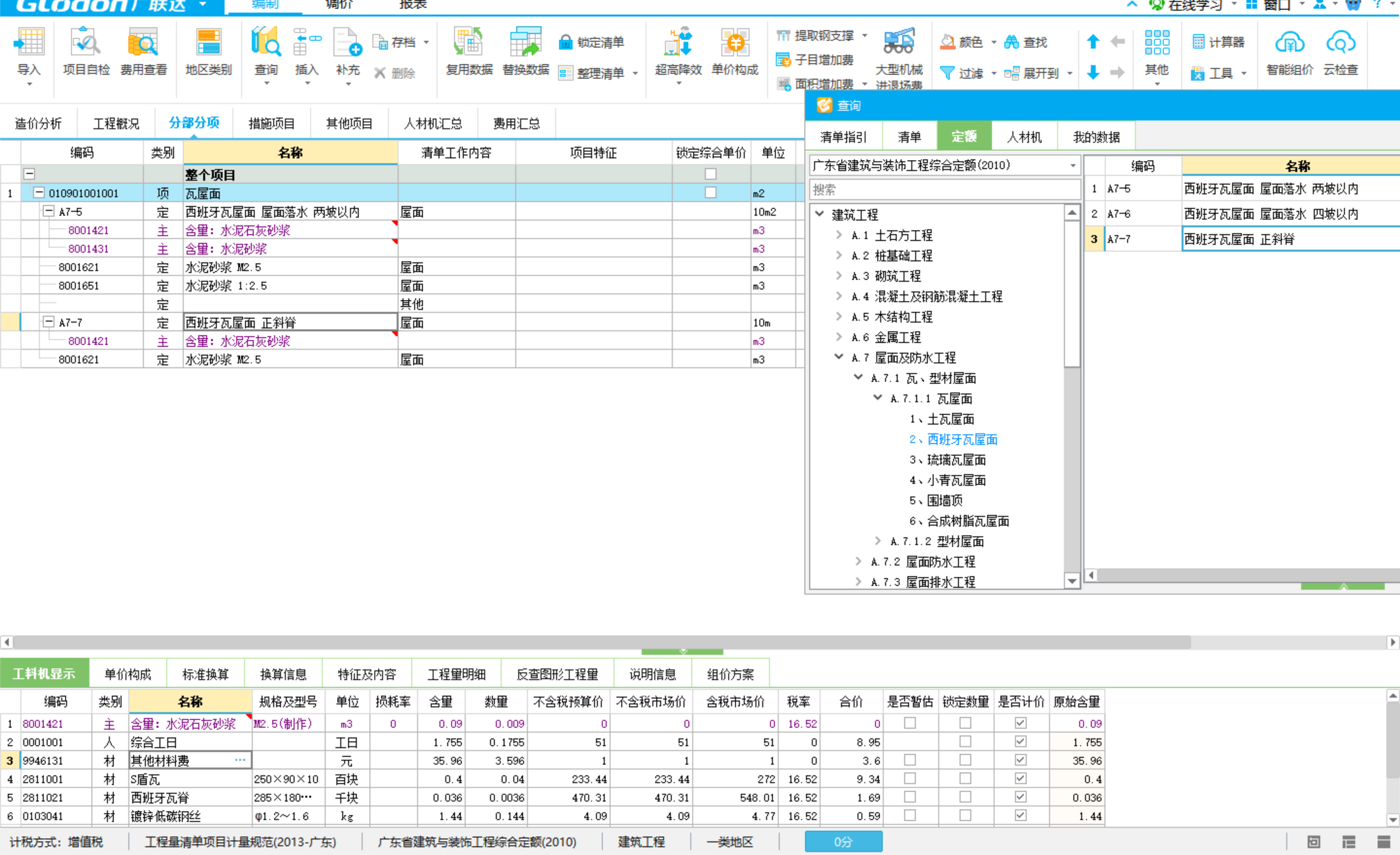

  • 清單是瓦屋面,你定額套的是屋脊,套錯了,也應該套屋面瓦,這兩個工程量一個按M2,一個按M,沒辦法換算

  •         1、該清單下缺少斜鋪的西班牙瓦,該西班牙是兩面斜坡還是四面斜坡,需要確定好;如是兩面斜坡的,就按下圖所示。
            2、上圖中定額僅僅是瓦脊的做法,按西班牙瓦脊是按凸起的脊進行“長度”計算;沒有圖紙,最佳的方法是按公司的綜合單價進行輸入A7-7定額的工程量;該清單的綜合單價一般在98元/m2左右。
    處理方式

  • 你好,清單項目是瓦屋面,定額套用A7-5子目和A7-7子目,一條定額計算單位為m2,一條定額計算單位為m。
