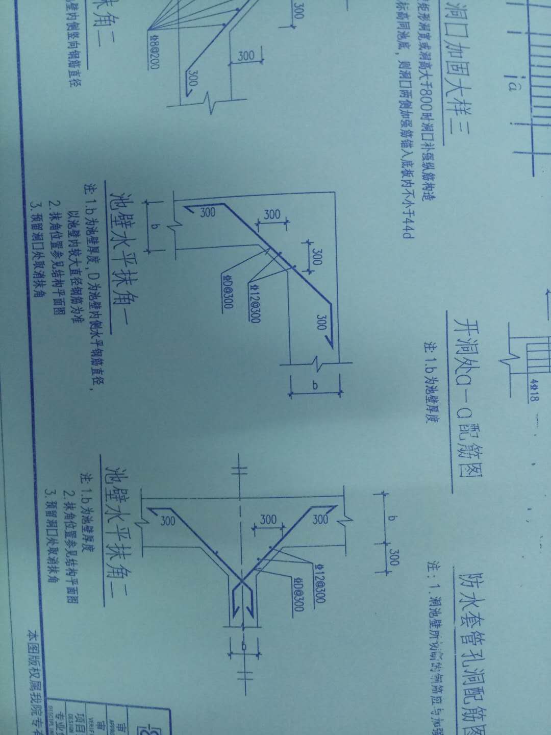

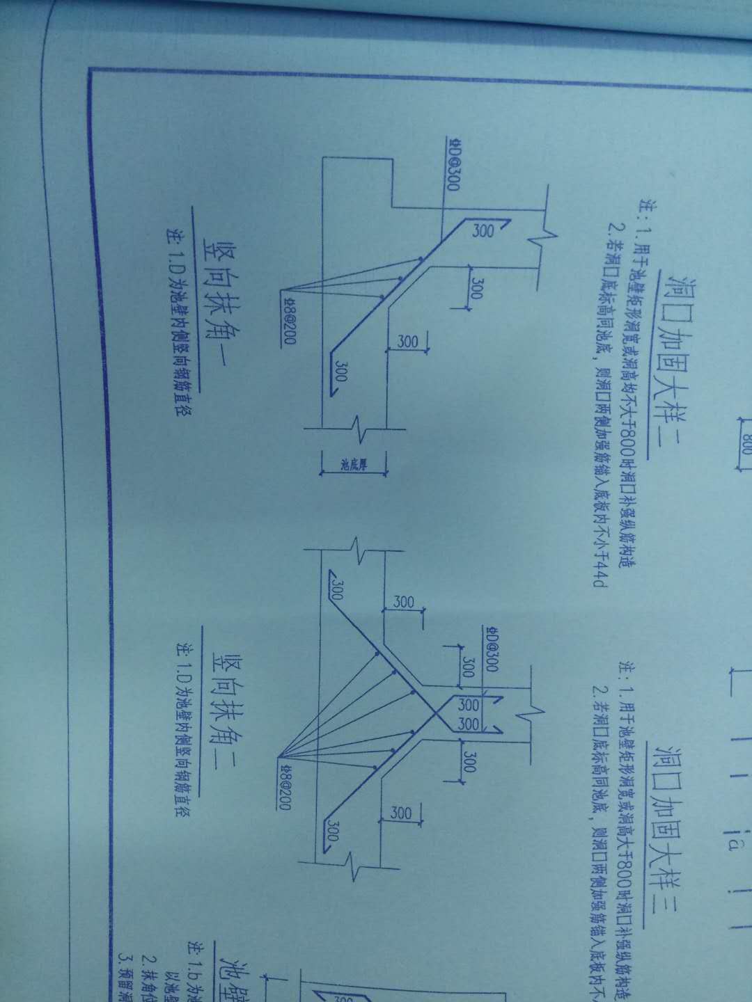

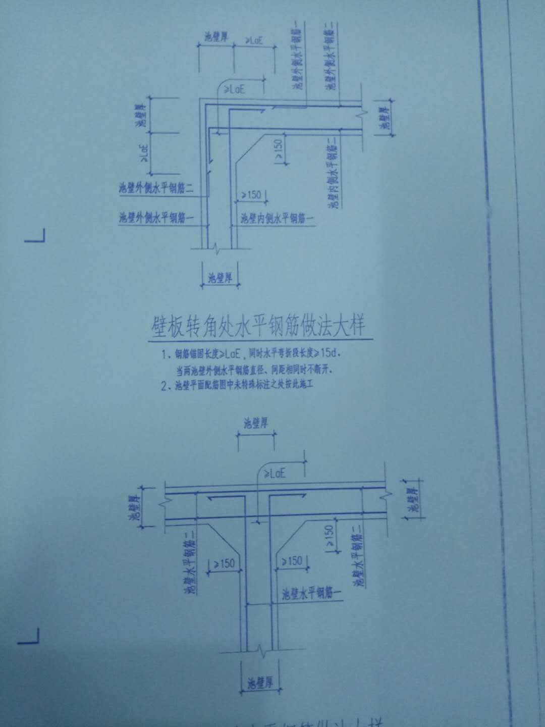

  • 水池池壁底部突出的三角形和縱向突出的一般怎么畫,鋼筋算量里面
    如圖,水池的池壁。。。以前豎向抹角是用異形圈梁加剪力墻畫的,水平抹角是用剪力墻加異形柱。但是里面的鋼筋一直弄不太明白應該單抽還是怎么樣?求大神提供方便準確的思路。
    異形柱墻畫答疑解惑
  • 你好,可以單獨畫一條截面三角形的自定義,也可以在剪力墻的其他鋼筋里輸入配置。

  • 可以用異形挑檐繪制
