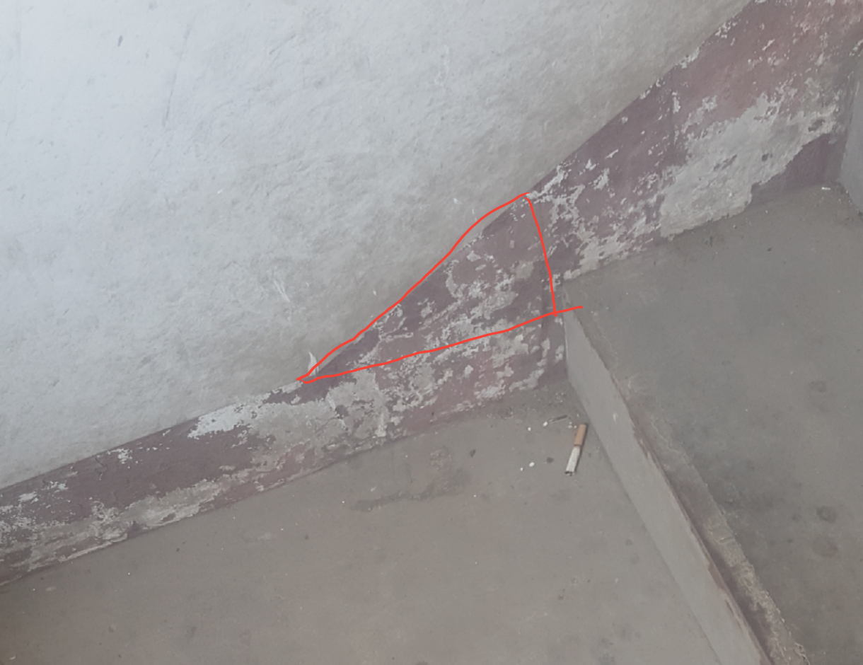

    1:踢腳線按米算的,比如休息平臺踢腳高度0.15米,求出面積以后,在把靠墻位置求出來小三角形面積和小三角形上面踢腳板面積求出來,然后加在一起除以高度,算出長度。(比如說,休息平臺踢腳高度0.15米,而靠墻位置的踏步小三角形水平長度260,高度165,小三角形上面踢腳板是高度0.13),這樣情況下高度怎么確定?
    2:在休息平臺位置,這個小三角形長度   高度怎么算?怎么算面積?
    水平長度
    答:1、如果不是按米包干,直接算斜段踢腳的平均高度,就先計算斜段踢腳線每米含有小三角數量,以勾股定理計算出:0.26平方+0.165平方,然后開方為0.308米,1/0.308=3.25個三角,再計算小三角的面積為0.26*0.165/2*3.25=0.0697平方米,斜段踢腳高度為:0.13+0.0697/1=0.1997。
    2、應該小三角面積,如果坡度角為26度,高度為0.13/COS26=0.1446米,0.1446/tan26=0.1446*0.488=0.296米直角邊長,面積為:0.296*0.145/2=0.0215平方米。
