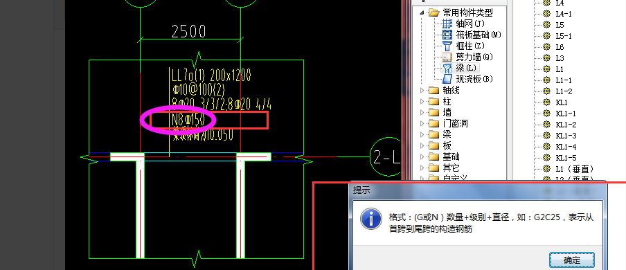

  • 梁側面鋼筋N8C150為什么在定義中無法定義?

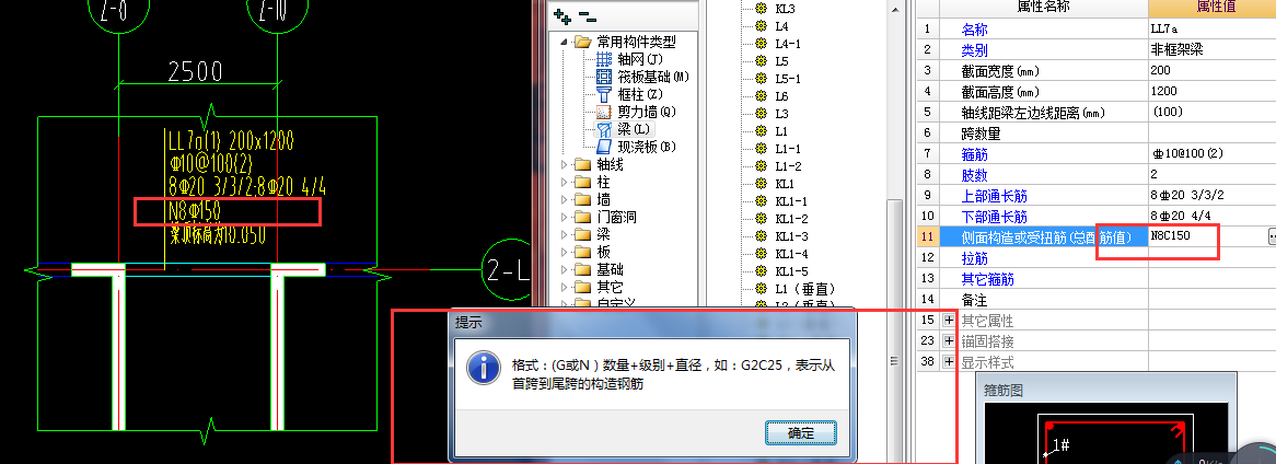

    梁側面鋼筋N8C150在定義中無法定義,會彈出如圖所示的窗口,請問應如何解決?梁側面
  • 連梁的側面筋輸入不能帶字母N,直接輸入C8@150就好了。
    況且你也輸入錯了不是8C150呀,應該是C8@150
    2018-05-07 08:25:57
  • C后面的數字代表鋼筋的直徑 150就錯了
    2018-05-07 08:31:42
  • 你輸錯了應該是輸入c8-150的
    2018-05-07 08:39:04
  • 您這個是設計失誤
    您看看N8是什么規格?
    哪有N8規格的,是吧,即使是抗扭鋼筋,也應該是N8C鋼筋規格
    您這里設計肯定是漏掉內容了
    咨詢設計吧
