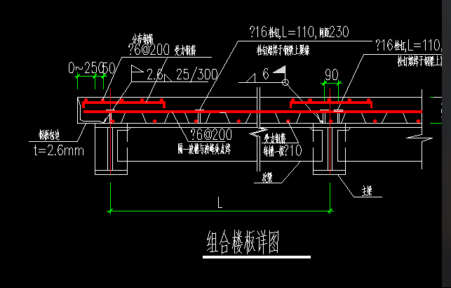

  • 包邊怎么算?
    鋼材包邊怎么算?鋼材

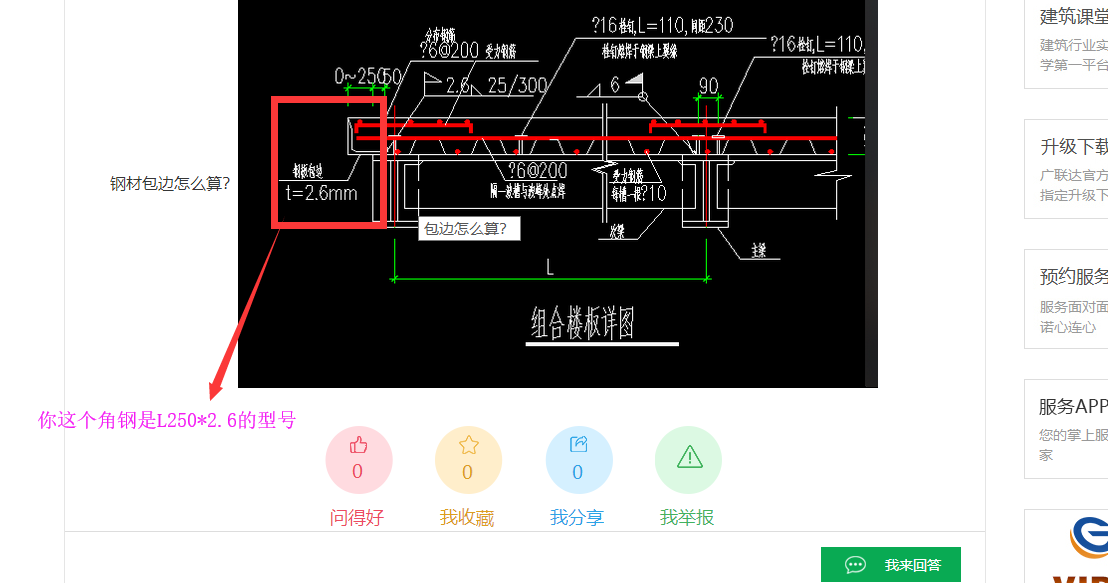

  • 你好:按照外圍的長度乘以高度計算。
    2018-04-28 14:13:42
  • 你好,你這個按照外圍的周長計算,然后查出這個角鋼的理論重量,長度*理論重量=總重量
    2018-04-28 14:26:26
