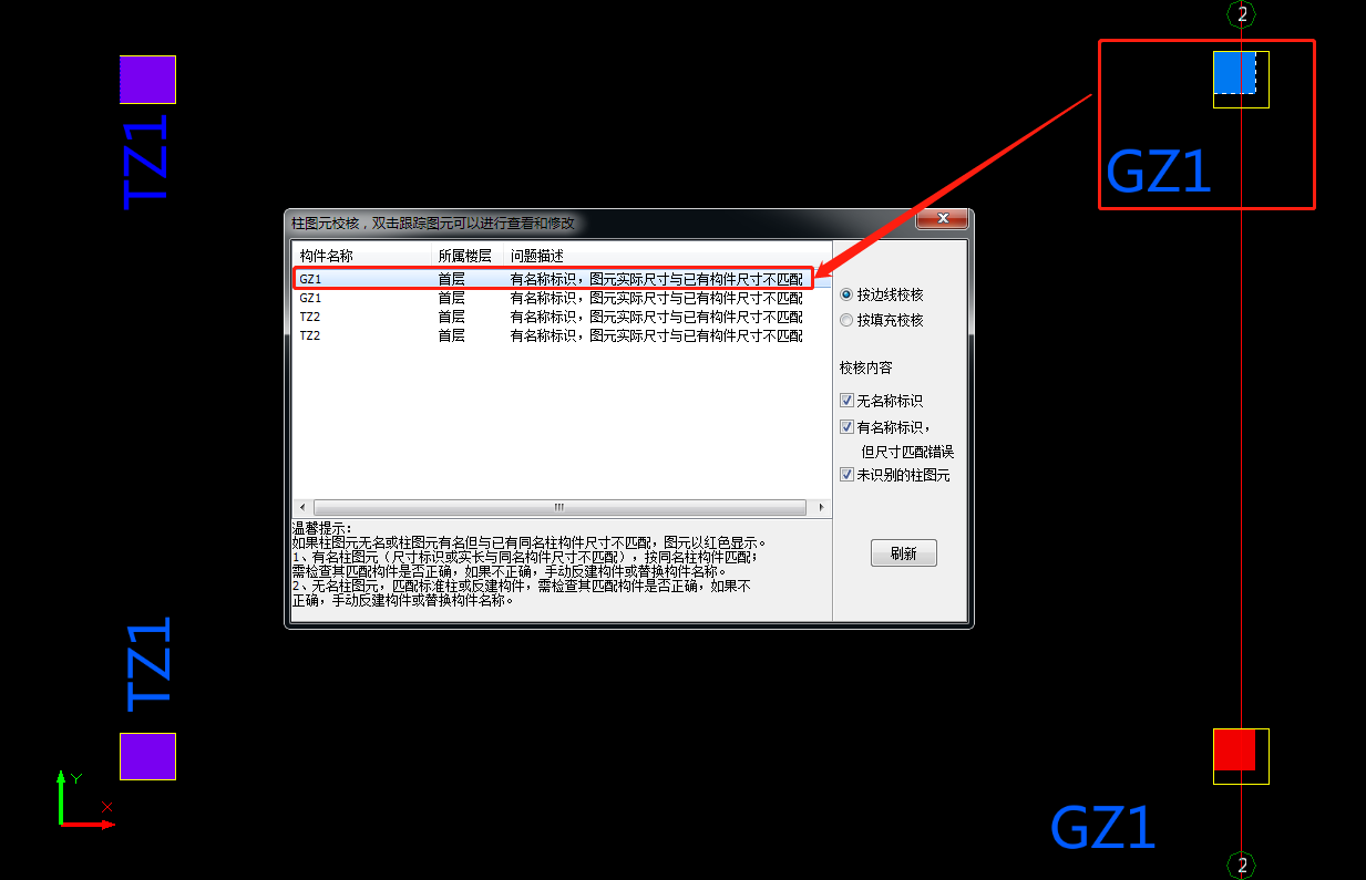

我的GGJ2009是怎么了?版本號見圖: 我在構件列表中全部定義了所有的柱子, 在用點畫的過程中,畫錯了, 然后我點撤銷, 這下好了,構件列表中所有定義好的柱構件一下子全沒有了, 就連視圖中存在的已畫好的那幾根柱子也沒有了。 然后我再試著,重新新建構件, 可輸入名稱時顯示“名稱不能為空,長度不大于255個字符,在當前樓層當前構件類型中唯一”, 顯然名稱是和不見了的柱構件名稱重復了, 但是怎么會突然就沒有了呢? 請問大家有沒有遇到過類似這樣的問題,應該怎么解決啊,急急急!! 我在梁構件中隨便定義了幾個梁, 然后畫了幾段后,也點了“撤銷”, 奇怪的是所有定義好的梁構件也瞬間消失了。 怎么辦啊,常用的“撤銷”功能怎么變成這樣了?問題補充:真的很奇怪,在“識別柱”中有柱的構件列表!
