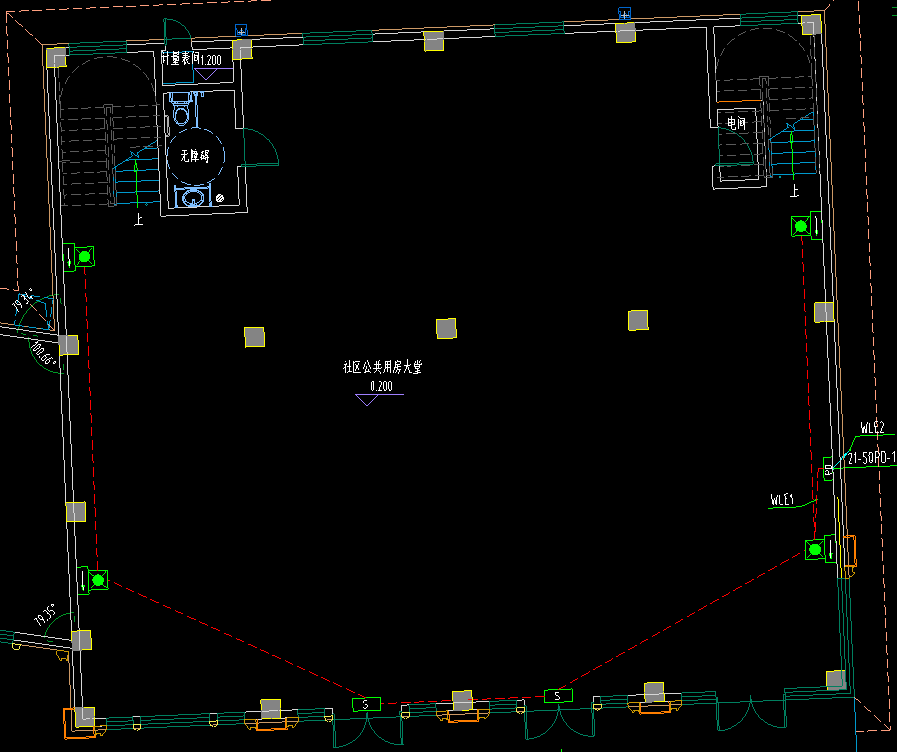

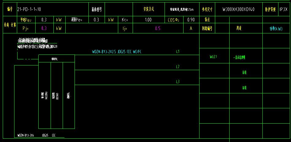

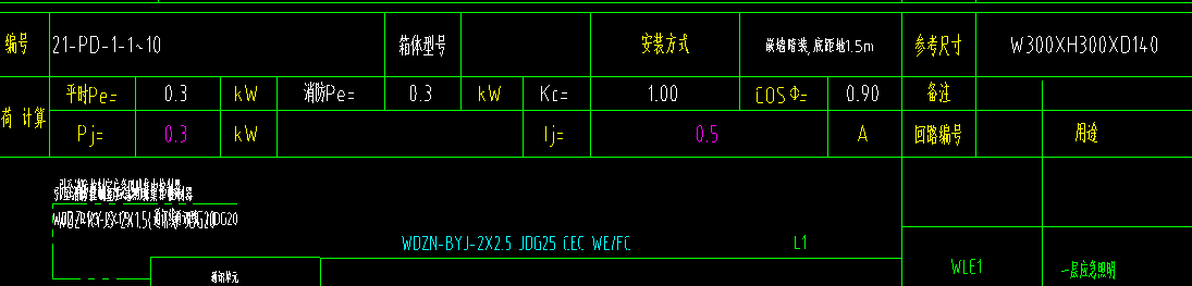

  • 應(yīng)急照明回路2根線對嗎
    回路應(yīng)急照明回路
    2020-07-22 17:19:42 補(bǔ)充
我來答 收藏  舉報(bào)
    應(yīng)急照明回路2根線對嗎
    答:明確說明,肯定是不對的,至少就要三根線,兩根正常照明,一根為應(yīng)急電源蓄電池充電的
    同時(shí)注意應(yīng)急電源現(xiàn)在的消防要求需要強(qiáng)制點(diǎn)亮切換
    2020-07-22 19:32:50
  • 對的
    2020-07-22 17:09:49
  • 你把截圖二,截全了。光截2根通訊線有什么用,沒有電源線應(yīng)急燈不亮。即;把WE1回路的管線規(guī)格型號截出來。
