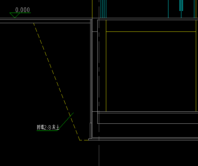

    你好,請問,以下圖片上回填土在土建算量怎么畫,我在自動生成土方中畫出來回填后,在三維里邊房間是實(shí)心的,我只想讓邊坡和外墻中間回填,怎么解決呢?謝謝解答!自動生成土方
  • 一般是用挖土方量減去地下部分房子及基礎(chǔ)的體積剩下就是回填土的量了。
    2018-04-18 16:20:55
  • 在你的已經(jīng)畫好的基礎(chǔ)層里新建一個大開挖土方構(gòu)件畫智能布置上去,最后畫上地下室外墻,里面布置一個房間,軟件能檢測到房間就行,軟件自動計(jì)算總土方-所有構(gòu)件體積-房間體積=你所標(biāo)注的回填土范圍。
