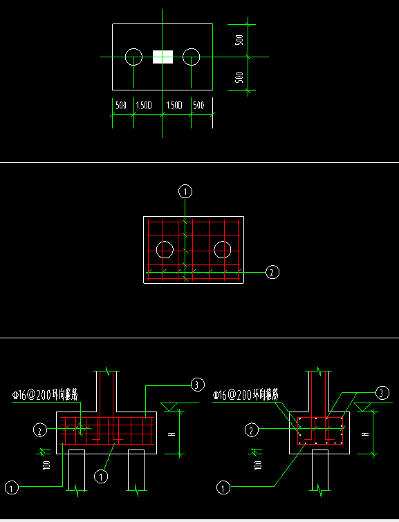

  • 請問如下圖所示的樁承臺應使用軟件里面的哪個配筋形式圖形計算鋼筋呢?
    如題,求解,望詳解,謝謝!樁

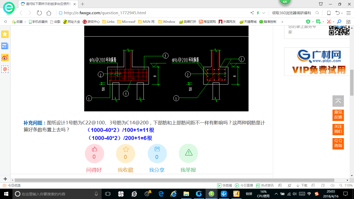

    補充問題:圖紙設計1號筋為C22@100、3號筋為C14@200,下部筋和上部筋間距不一樣有影響嗎?這兩種鋼筋是計算好條數布置上去嗎?

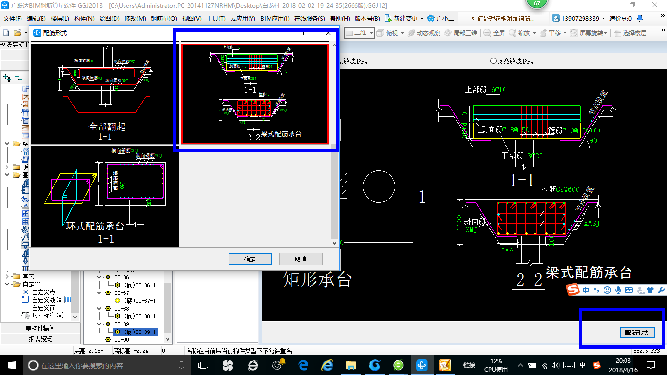

  • 用梁式承臺定義吧
    2018-04-16 19:57:44
  • 你好:用梁式承臺。配筋形式
    2018-04-16 20:03:26
