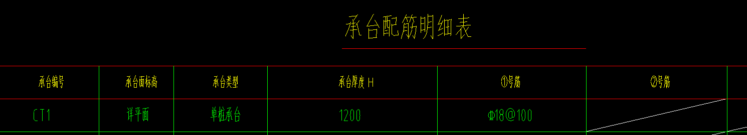

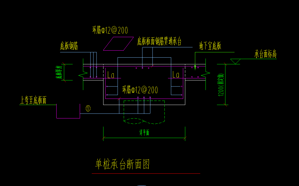

  • 請問 這樣的樁承臺按哪個配筋形式來布置呢
    樁配筋形式答疑解惑廣聯達服務新干線

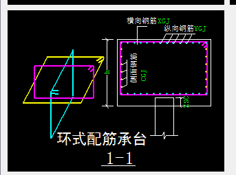

  • 你好:先按環式配筋定義,然后修改一下 下筋(下筋不是環式的)
    首次提交 2019-08-11 16:22:44  最近修改2019-08-11 16:24:00 (修改過1次)

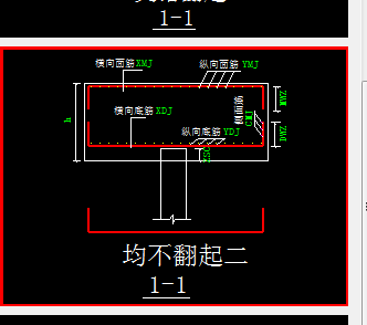

  • 用環式配筋承臺好像不合適,用板式配筋承臺定義吧,環式箍筋在其它鋼筋中輸入計算。
    首次提交 2019-08-11 16:23:54  最近修改2019-08-11 16:24:21 (修改過1次)
