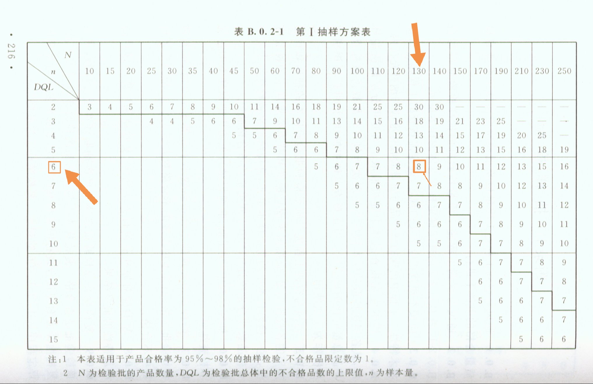

  • GB 50243-2016規(guī)范規(guī)定風(fēng)管漏風(fēng)量為主控項(xiàng)目,按照第Ⅰ抽樣方案確定檢查數(shù)量,查看規(guī)范表B.0.2-1確定最小抽樣數(shù)量。
    2018-12-27 20:24:29
  •  假設(shè)使用Q89型風(fēng)管漏風(fēng)測試儀進(jìn)行測試,每次測試中壓風(fēng)管面積約為100m2,某項(xiàng)目安裝的中壓風(fēng)管面積總和約為12500m2,按照95%合格率的質(zhì)量水平申報,最小抽樣數(shù)量計算如下:
    1、以一段面積為100m2風(fēng)管作為抽樣單位產(chǎn)品,需要核查的產(chǎn)品批量N為:12500/100=125(段),對應(yīng)的不合格品數(shù)DQL為:125×(1-95%)=6.25,取整為6(段);
    2、查看規(guī)范表B.0.2-1,N在120與130之間,取N=130,DQL=6,查表,抽樣量n為8(段);
    3、最小抽樣數(shù)量為:8(段)。
