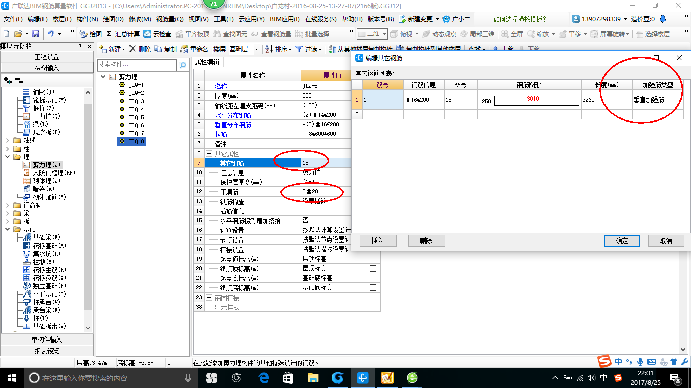

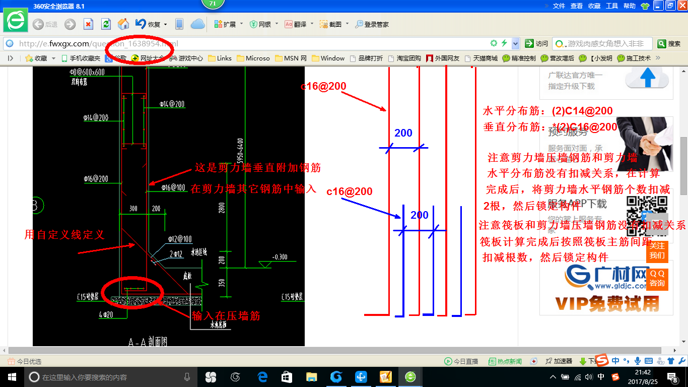

  • 直接在剪力墻屬性其他鋼筋中輸入即可。
    2018-04-14 08:14:00
  • 底部加強(qiáng)筋和底部加腋部分可以一起計(jì)算,加腋部分可以利用異形圈梁構(gòu)件定義布置,加強(qiáng)鋼筋可以在其他鋼筋屬性中手工輸入計(jì)算。
