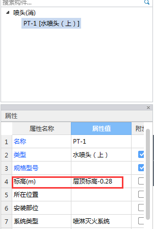

    請問安裝算量里面默認的層頂標高會扣掉板厚嗎高會
  • 安裝算量一般不考慮板厚,因為板厚度幾乎不影響結果
    2018-04-09 16:45:53
  •     安裝算量里面默認的層頂標高是沒有扣掉板厚的,所以,噴頭的實際安裝高度=層頂標高-板厚-噴頭從板底面下來的距離高度。
