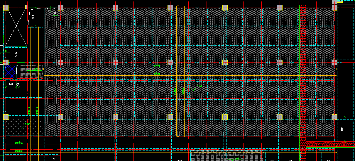

  • 老師您好,我再問一下,就是這些鋼筋我按照跨版來輸入嗎
    這個是清晰的圖片 就是這種很長的鋼筋怎么來定義呀,他還彎溝方向不一樣彎溝

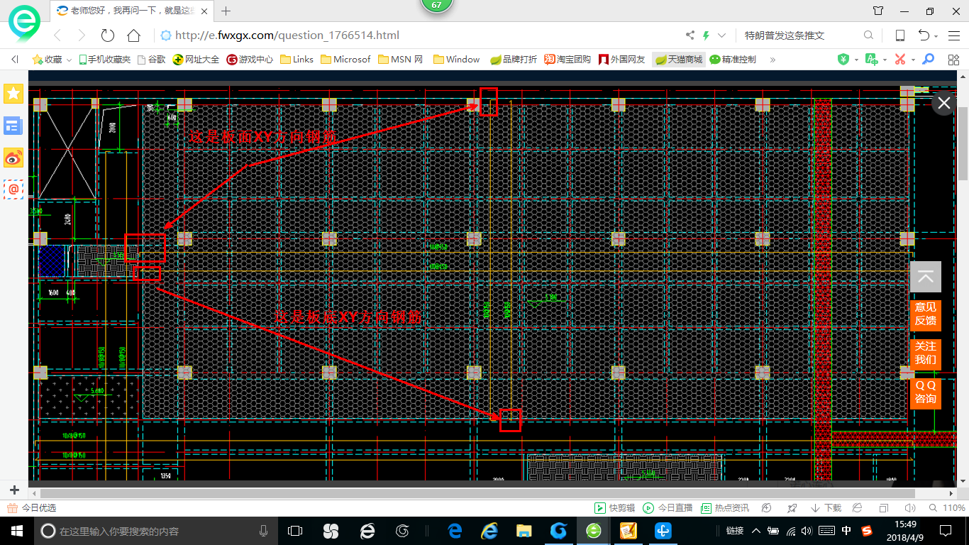

  • 不是的
    在我看來,您這個就是底筋+面筋
    我沒看到跨板受力筋的
    跨板是跨出板外的,您這個就是在板制作范圍內的,不是在板制作范圍外(沒有出板外負筋部分)
