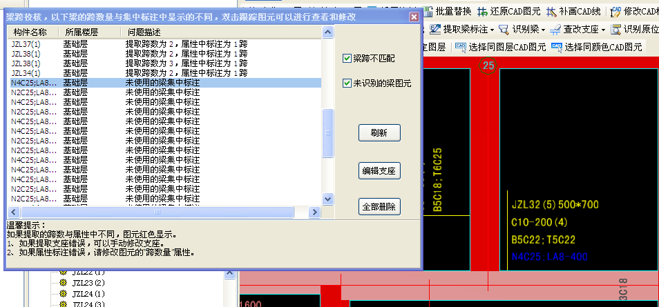

  • 以側面鋼筋、拉結筋自動命名生成的構件如何刪除呢?和以梁命名的重復,卻怎么都刪不掉
    老師您好,看您回復了我的問答,想再追問一下您?就是以側面鋼筋、拉結筋自動命名生成的構件如何刪除呢?和以梁命名的重復,卻怎么都刪不掉,還存在什么問題拉結筋
        1、你重復識別梁,即是第一次識別梁時,在梁構件下已有梁的相關名稱,沒有刪除,然后再進行第二次識別,會出現上述重復命名的現象;
        2、解決方案:需要更改重復命名梁的屬性,可以在上述框內雙擊需要修改的梁名稱,然后在點擊右鍵,采用“修改圖元名稱”即可解決上述問題。
