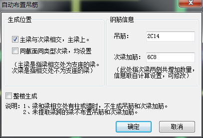

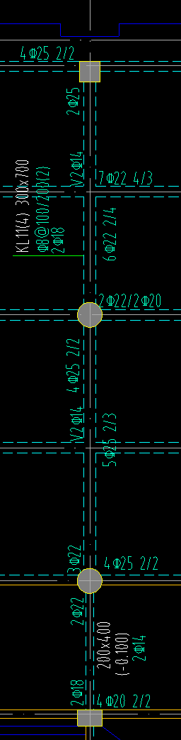

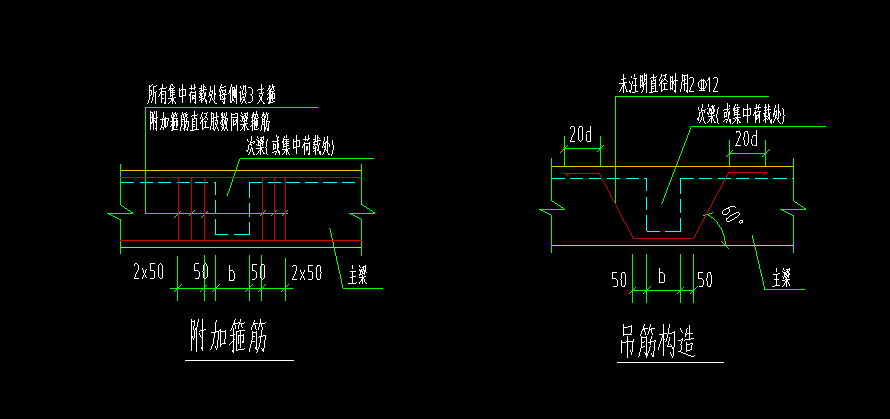

    大樣圖上的意思是只要有KL和L相交就要設置吊筋嗎,因為梁配筋圖上只有V2C14的標出來了,其他主梁和次梁相交的地方需要布置2C12的吊筋嗎。軟件里按圖3設置有沒有錯誤次梁大樣圖答疑解惑
  • 是的就是在主次梁交接處的主梁上設置。,附加的箍筋它是與梁的箍筋相同,你可以用輸入數量的方式,鋼筋的直徑可以不輸入,這樣就可以避免因梁箍筋的不同。
    2018-04-06 09:27:34
  • 大樣圖上的意思 是否 只要有KL和L相交就要設置吊筋,應該看設計圖和結構設計說明 確定 。
    因為梁配筋圖上只有V2C14的標出來了,其他主梁和次梁相交的地方  如果設計圖 沒有要求  就 不需要布置2C12的吊筋的 。
