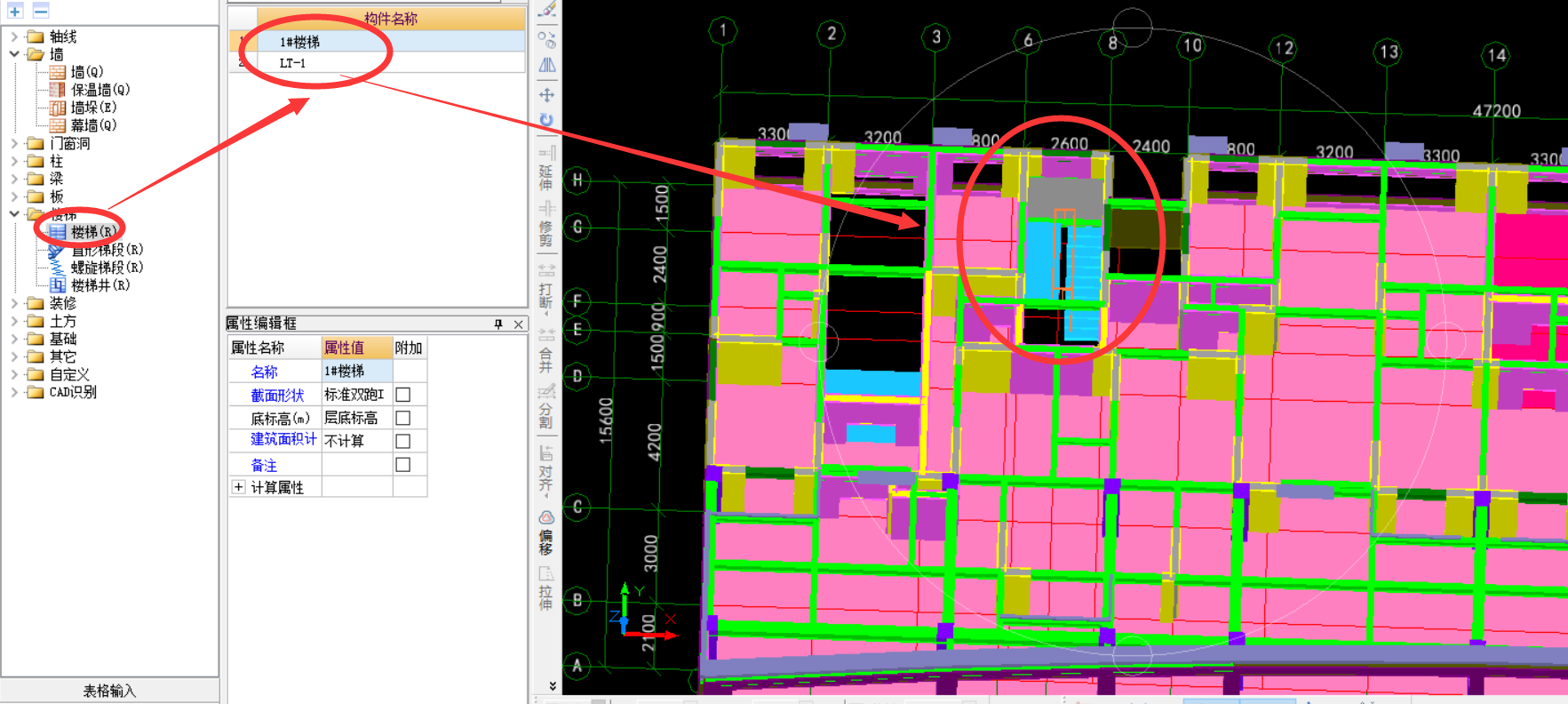

  • 把鋼筋軟件導入土建怎么查看樓梯·已經畫過

  • 樓梯在鋼筋中是單構件定義計算的,單構件導入土建是沒有的需要在土建算量中重新定義繪制

  • 同上樓梯應該在單構件內定義

  • 你好:鋼筋中樓梯時在單構件,不能導入到圖形中,在圖形中需要重新定義樓梯構件。

  • 鋼筋算量軟件中,樓梯是通過單構件輸入計算鋼筋量的。鋼筋導入圖形后,要把樓梯按照梯段、梯梁、平臺(休息平臺)輸入即可!

  • 你好,樓梯在鋼筋軟件中一般都在但構件中繪制的,所以導入圖形是看不到的,這個樓梯你可以繪制三維樓梯,或者直接計算水平投影面積。導入土建
