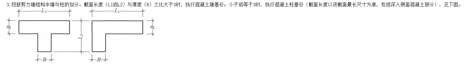

  • 在2013鋼筋軟件里面畫完暗柱,剪力墻要把暗柱覆蓋,在導入土建時不需要選擇暗柱。但這次有單獨的一個異形柱清單,我是不是就需要剪力墻覆蓋暗柱,在導入土建時選擇暗柱就可以了?
    看當地定額是否有短肢剪力墻,柱的要求,如下圖代參考。不需要導入暗柱,軟件根據要求,進行判斷。

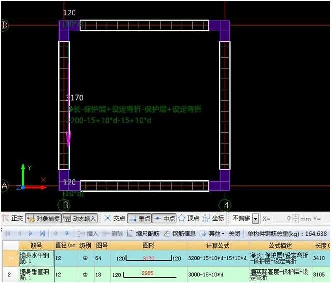

  • 問題描述:
    剪力墻在繪制暗柱的時候,通常繪制到暗柱的什么位置是正確的?繪制到暗柱內邊線與滿畫計算是否有區別?
    解決方案:
    針對于剪力墻繪制到暗柱的位置:
    解決方案一:暗柱在剪力墻端頭位置,則繪制到暗柱內邊線與滿畫,對于鋼筋計算是一樣的;
    解決方案二:暗柱在剪力墻轉角位置或者非端頭位置,則需要剪力墻滿畫暗柱;
    針對于繪制到暗柱內邊線與滿畫計算區別:
    解決方案一:鋼筋工程導入圖形,默認暗柱,暗梁,輔助軸線是不導入的,如果暗柱不滿畫,就會少一部分的混凝土量,滿畫之后抹灰算給剪力墻就可以了;當暗柱與剪力墻重疊繪制時,在暗柱中的剪力墻不會計算鋼筋量,但是剪力墻的長度超過暗柱會計算剪力墻水平鋼筋,剪力墻垂直鋼筋扣減;
    解決方案二:如果墻不覆蓋暗柱,在計算板的鋼筋的時候會有問題,因為軟件中板不能認柱為支座,如果不把墻整個覆蓋暗柱,板上鋼筋計算的時候會由于找不到支座,計算按照起步開始考慮,不按照支座邊再加起步考慮,那么計算就會產生短鋼筋。
    解決方案三:對于暗柱在剪力墻端頭位置,則繪制到暗柱內邊線與滿畫,對于鋼筋計算是一樣的。但對于暗柱在剪力墻轉角位置,則滿畫計算正確,按照外側連續通過,內側伸至對邊彎折15d,若只繪制到暗柱內邊線,則計算按照伸至對邊彎折10d計算。
