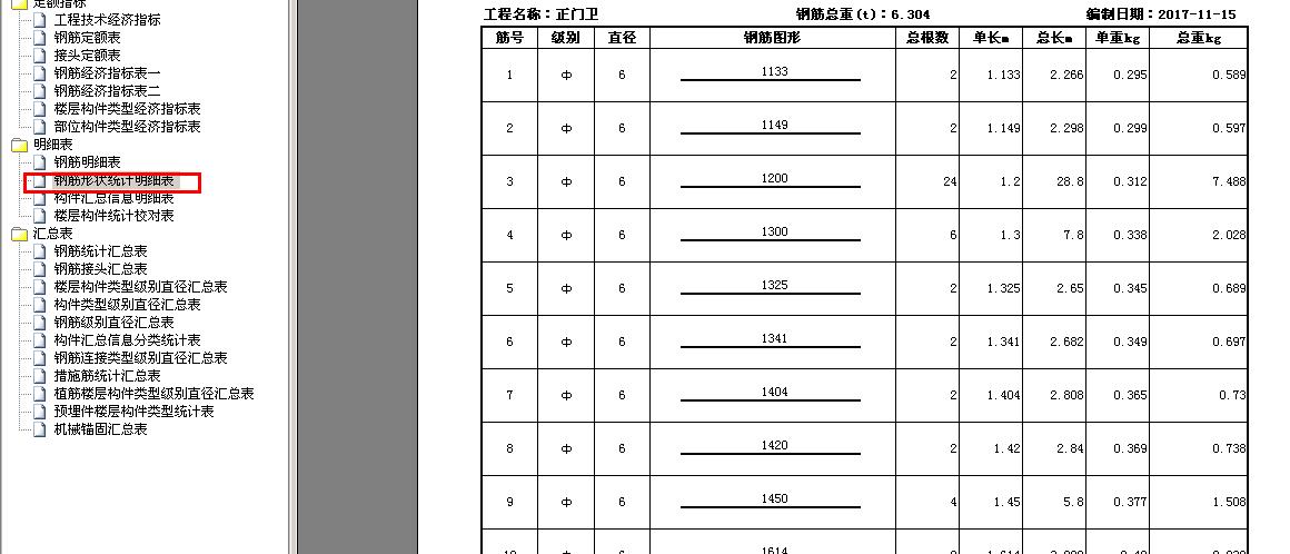

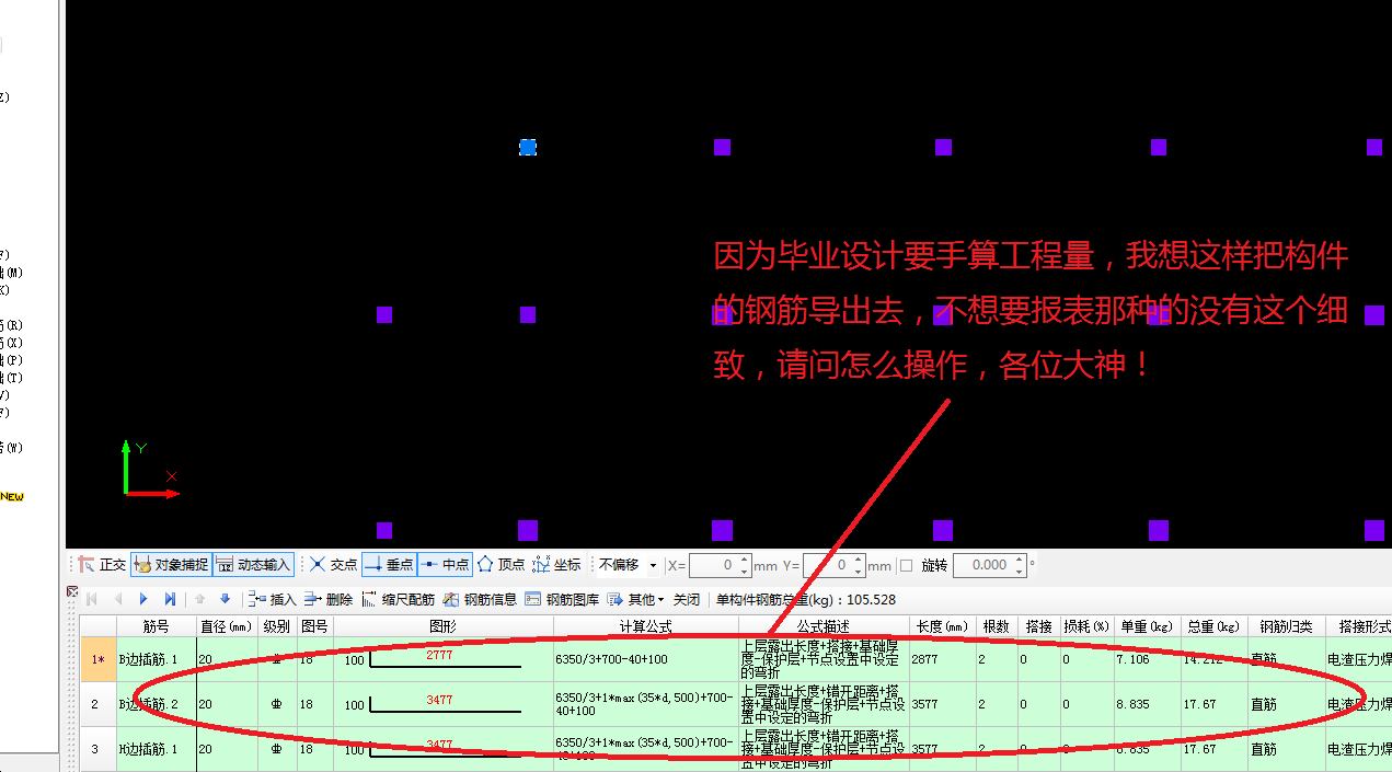

    鋼筋明細(xì)那個表,導(dǎo)出之后太多了2000多頁 電腦卡的不行 我也看不太明白 老師 請問下 這個編輯鋼筋的界面可以導(dǎo)出嗎,或者 單個構(gòu)件的導(dǎo)出系統(tǒng)編輯鋼筋
  • 如果你要手算的話,確實就是這么麻煩,下料單得很多頁,尤其是你工程大的話,頁數(shù)就更多了,軟件是根據(jù)你構(gòu)件的相同數(shù)量建立的,基礎(chǔ)層的柱子一個樣,基礎(chǔ)以上又一個樣,根據(jù)砼強(qiáng)度不一樣,搭接錨固長度均不同,還有一張這樣的圖,應(yīng)該也不行,或者你可以看看廣聯(lián)達(dá)鋼筋翻樣軟件。構(gòu)件
