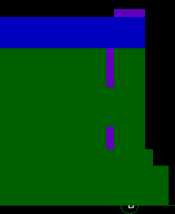

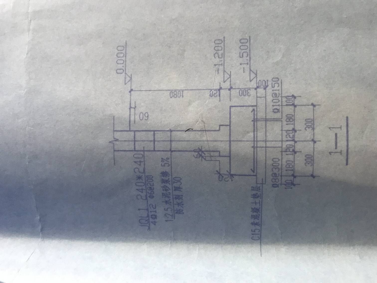

    如圖,基礎圈梁上部到室內地坪是什么?該如何繪制?基礎圈梁
    補充問題:這個室外地坪相對標高為-0.2,那個0.06就是磚墻并且自動計算?如圖即可?室外地坪相對標高
    這個位置不用去管,因為你的地下室墻或地下室層高是從0.00至地下室地坪之間的高度,然后去畫梁、板等構件并設置各自的標高,軟件會在計算墻時自動扣除梁、板等所占的體積,多余的部分按墻計算的
