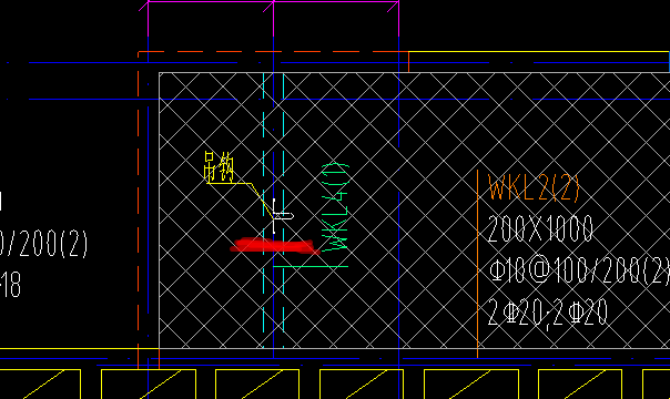

    請問在廣聯達鋼筋算量軟件里面,這個吊鉤配筋大樣應該在哪里畫,怎樣畫呢?是單構件嗎還是?
    這個吊鉤是機房屋面板上的吊鉤,如圖二。

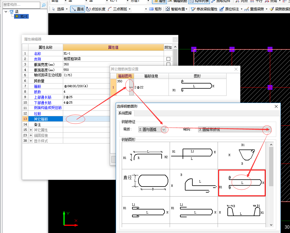

  • 在梁屬性的其它箍筋中編輯。

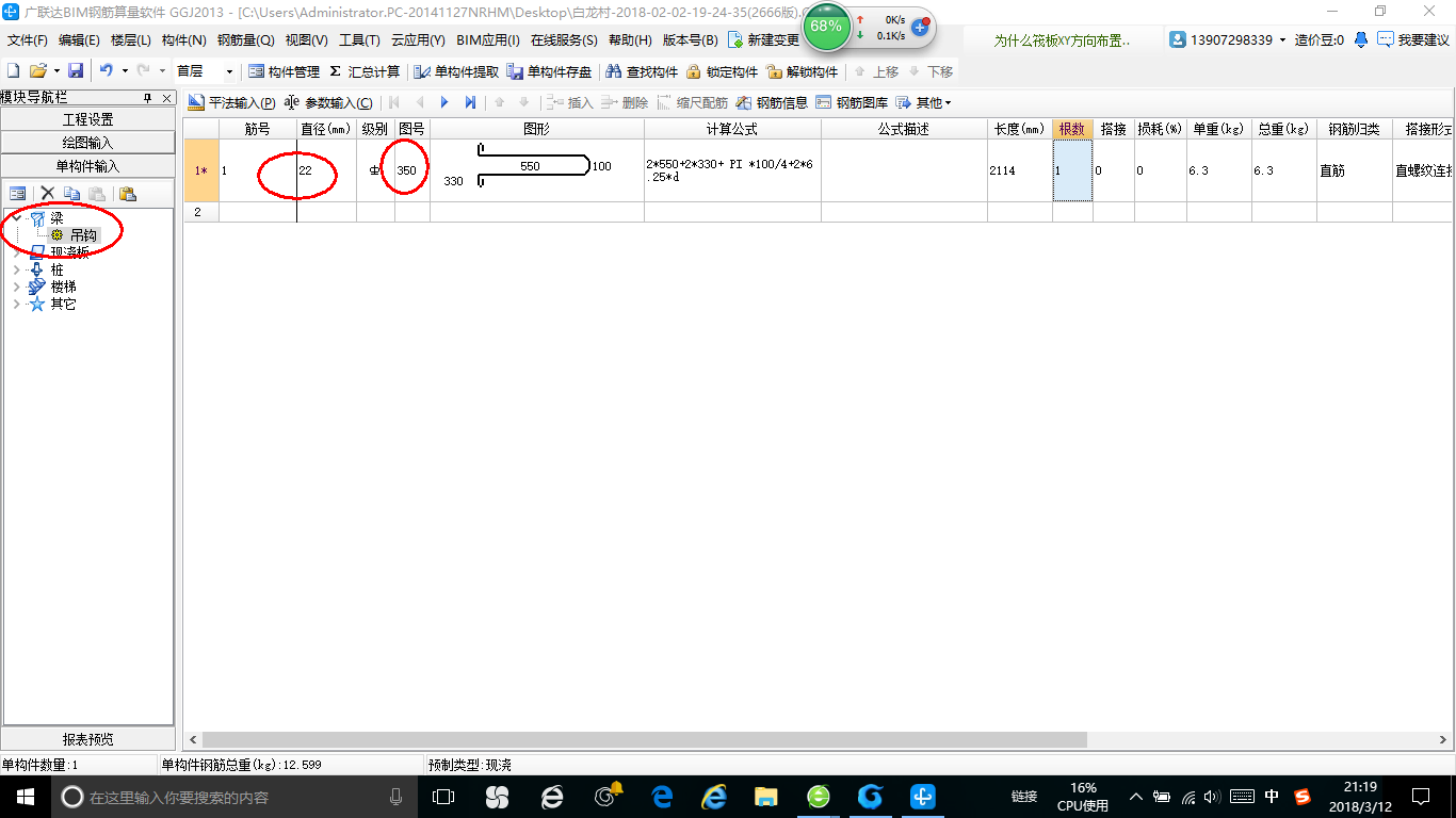

  •     請問在廣聯達鋼筋算量軟件里面,這個吊鉤配筋大樣應該在哪里畫,怎樣畫呢?是單構件嗎還是?是的單構件,單構件中有相應的吊鉤的鋼筋大樣,輸入相應的尺寸。從圖上看這個電梯梁只有一個吊鉤,工程量很小,手算也可以。

  • 你好:不用繪制,在單構件中計算輸入。廣聯達服務新干線

  •     在單構件中計算輸入
