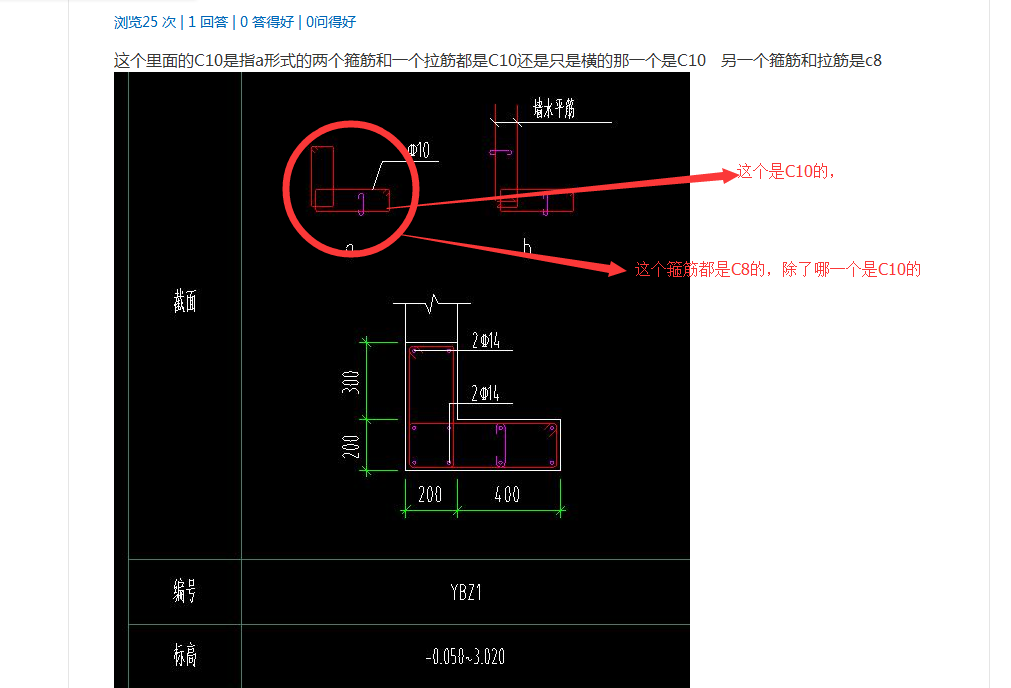

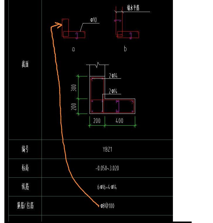

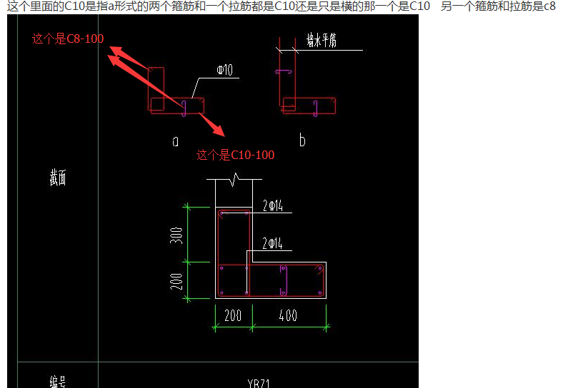

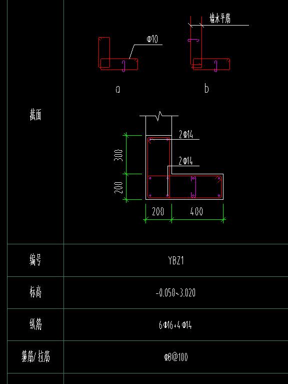

一個暗柱兩種箍筋類型的怎么處理

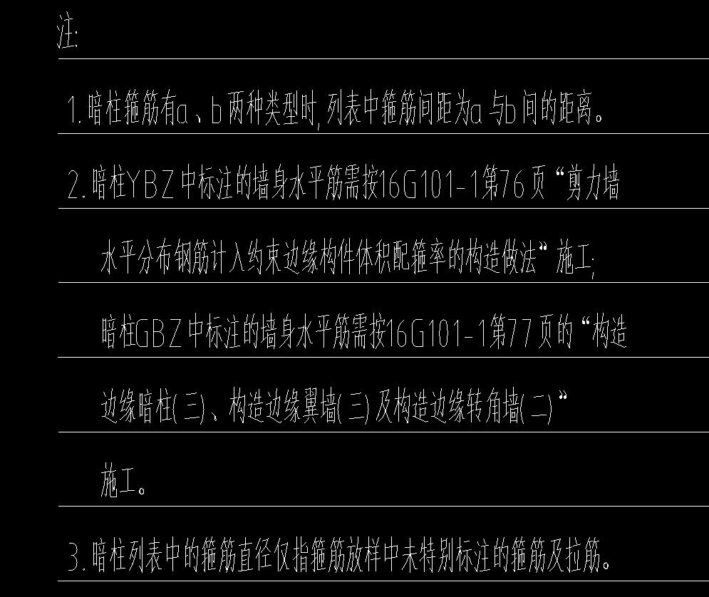

如圖 這種a b 是什么意思 我看圖上說明好像是所兩種類型間隔布置 畫圖的時候怎么畫呢補充問題: 大家看第一條說明,我理解應該是a和b兩種形式間隔布置的吧,還有a里面c10指的只是橫向的那一根箍筋還是所有的箍筋和拉筋
