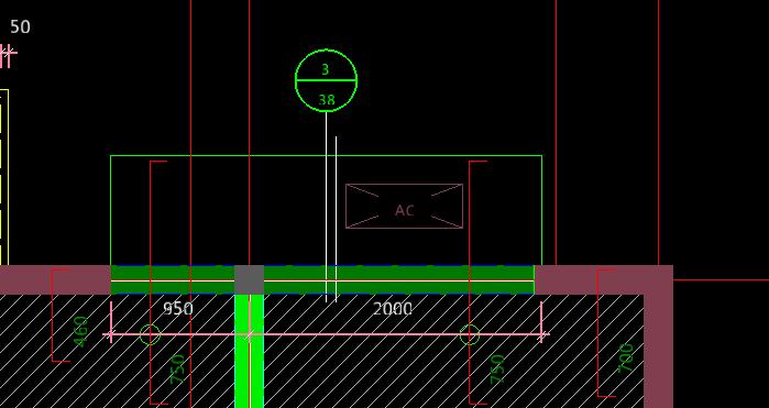

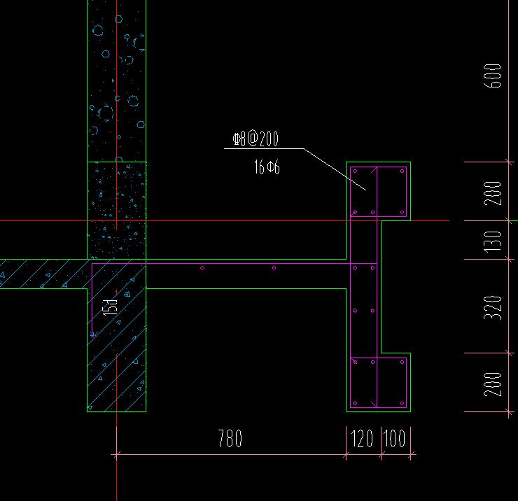

       如圖 圖一是平面圖 圖二是截面圖,這個空調板怎么畫,  上面還有跨板受力筋怎么畫截面圖板受力筋

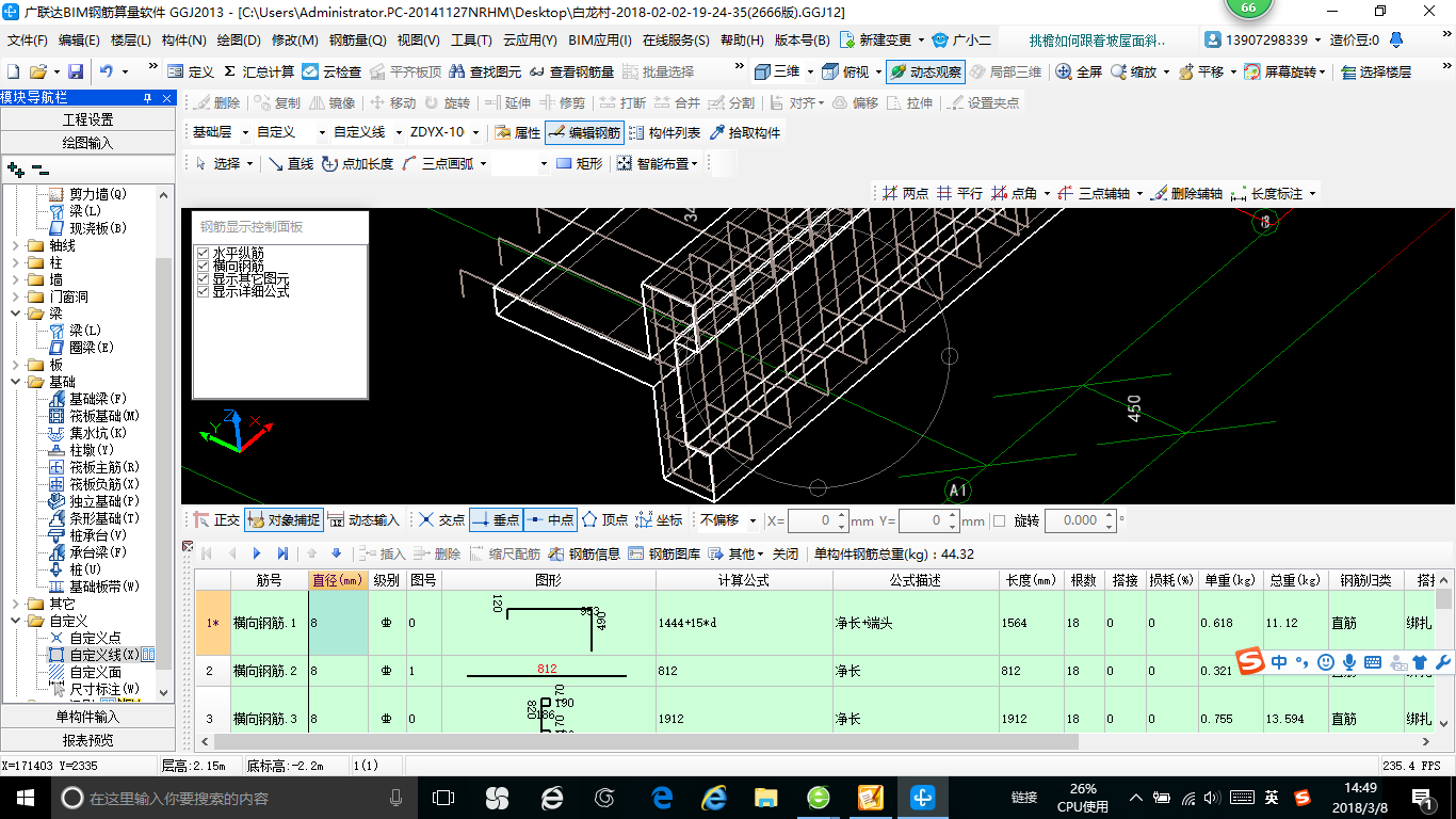

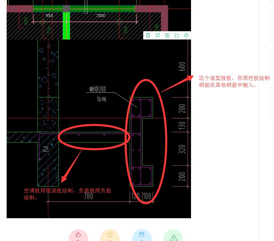

  •     空調板定義現澆板畫,  跨板受力筋,在其他鋼筋輸入,或者,計算匯總以后,點編輯鋼筋時輸入。

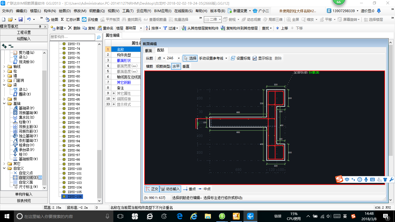

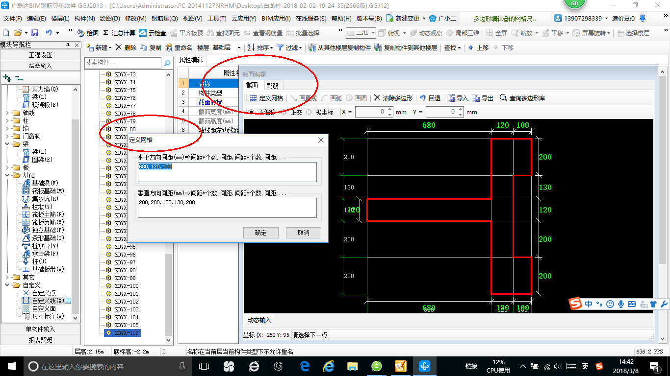

  • 你好:用自定義線定義,鋼筋直接繪制,導入土建算量軟件可以構件轉換。廣聯達服務新干線建筑行業快速問答平臺-答疑解惑截面圖

  • 用自定線性圖元繪制
