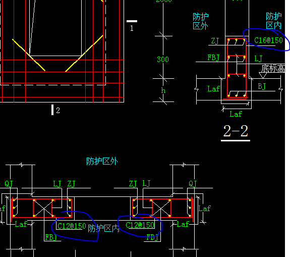

    1:人防1-1和2-2剖圖,在基礎內需要布置兩個水平筋,就如同(剪力墻在基礎內那樣),這時這兩根水平筋的直徑大小怎么確定?(藍顏色圈起來位置,直徑不同,但是間距一樣。      而黃顏色間距和直徑都不同,)截圖兩處位置基礎內鋼筋怎么布置才對?
    2:   1-1和2-2剖圖,(2-2門檻位置)在基礎內2道水平是否通長算?就是從左往右算這其中(包含中間門檻處)?
    通長人防
    1:人防1-1和2-2剖圖,在基礎內需要布置兩個水平筋,就如同(剪力墻在基礎內那樣),這時這兩根水平筋的直徑大小怎么確定?【同門框墻的側面水平筋的直徑】(藍顏色圈起來位置,直徑不同,但是間距一樣。      而黃顏色間距和直徑都不同,)截圖兩處位置基礎內鋼筋怎么布置才對?【這是兩個方向的剖面圖,也就是說鋼筋有水平的有垂直的,所以會不同的】
    2:   1-1和2-2剖圖,(2-2門檻位置)在基礎內2道水平是否通長算?就是從左往右算這其中(包含中間門檻處)?【應該是要計算通長的】
