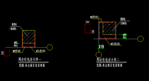

    您好,請教一下,這個柱包邊改為如何繪制,定義,鋼筋怎么布置?這個柱
  • 柱包邊要算工程量,一般是畫兩次圖,一次大柱,一次小柱,最后工程量用兩次的柱量相減,鋼筋布置在大柱里,縱筋正常定義,箍筋在其它箍筋里手動定義

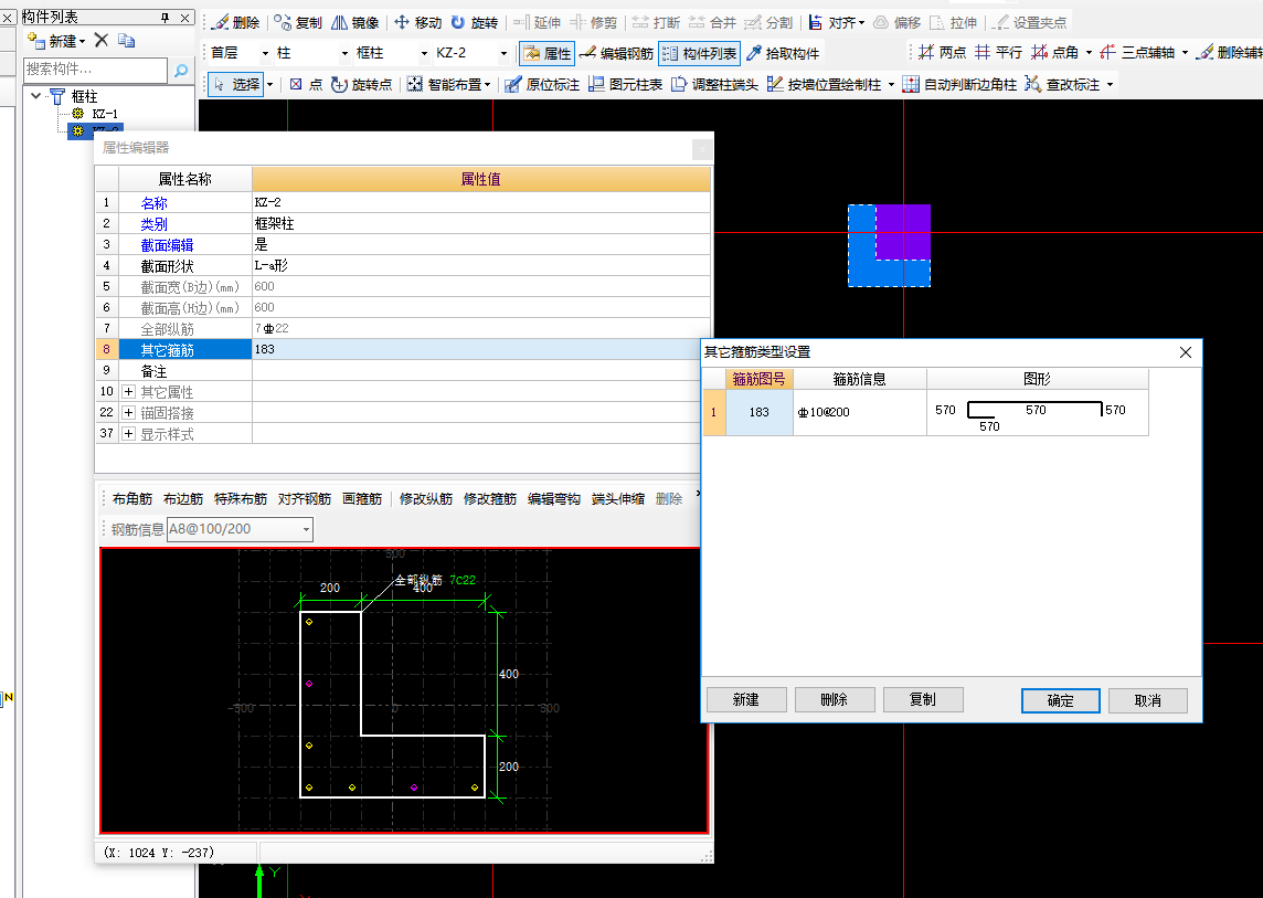

  • 下午就看到你的這個問題,主要是不清楚你是怎樣個情況。我這是分兩個構件定義布置,一個矩形柱,另外一異形柱(及你所說的柱包邊),在屬性的截面編輯下拉選擇“是”,就可以對應的布置柱的邊筋,對于錨固入框架柱的鋼筋,就是屬性的其它鋼筋中編輯。
    怎么布置
