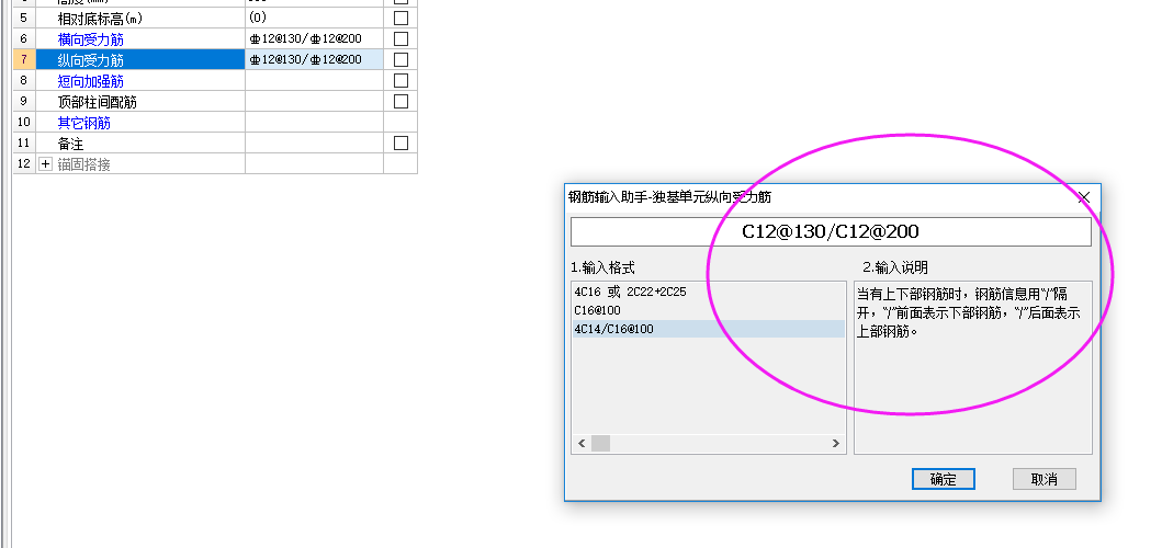

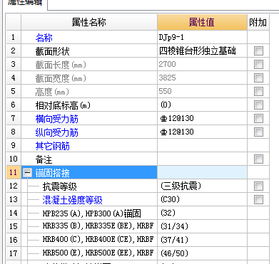

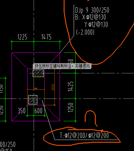

        請教一下,這個獨立基礎的T:上部鋼筋怎么布置呀,上部獨立基礎鋼筋
    補充問題: 答疑解惑
    當有上下部鋼筋時,鋼筋信息用“/”隔開,“/”前面表示下部鋼筋,“/”后面表示上部鋼筋。
    廣聯達服務新干線
    2018-03-01 10:52:39
  • 你好:軟件中用“/”輸入即可。看一下軟件幫助。
    2018-03-01 10:51:24
  • 點擊會有...出來,后面有輸入說明  當有上下部鋼筋時,鋼筋信息用“/”隔開,“/”前面表示下部鋼筋,“/”后面表示上部鋼筋。
