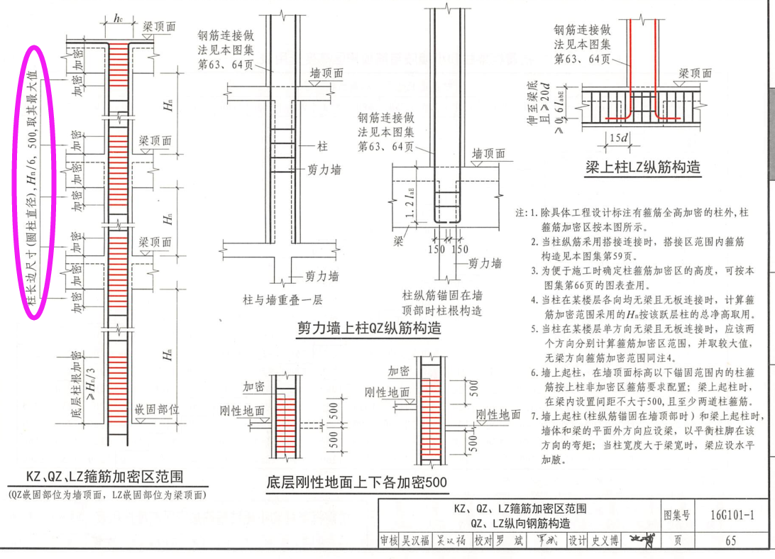

  • 柱子箍筋根數怎么計算

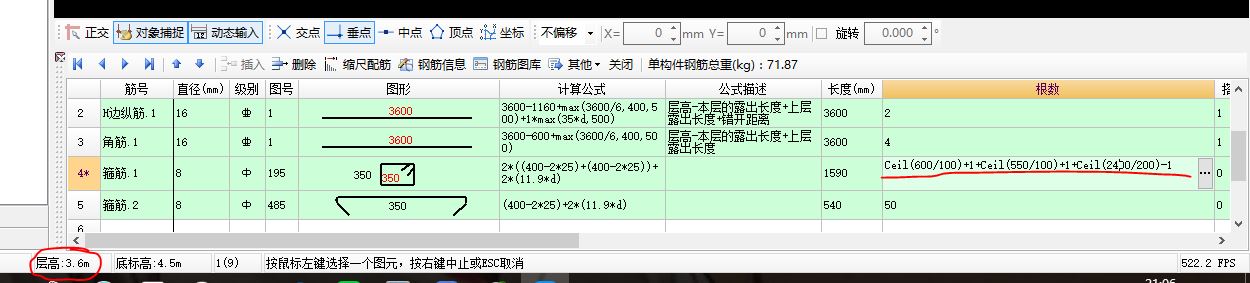

    KZI 柱子截面尺寸600*600,二層層高為3600,梁高200,不明白這個箍筋根數的600,550,2400是怎么得來的,而且加起來不等于層高梁高

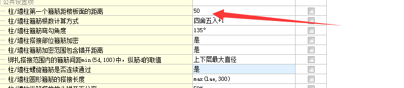

  • 下部第一個箍筋50開始,差50截面尺寸
    2018-02-26 21:13:48
  • 就是分別加密區與非加密。
    2018-02-26 21:14:33
  • 箍筋加密段長度為柱長邊尺寸、hn和500的大值,所以取值為柱邊長600為加密段長度,底部的600加密段長度軟件考慮為第一個箍筋距樓面50所以計算為550,上下兩個加密段長度600+550=1150,層高3600-加密段長度1150-距樓面高度50=非加密段長度2400
