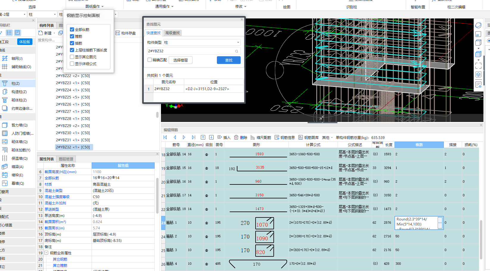

    有老師可以解讀一下這條這箍筋根數計算哪些地方嗎?:箍筋間距120,柱高3.65m,公式為:"Round(2.3*39*14/Min(5*14,100))+Round(2.3*39*14/Min(5*14,100))+Round(1088/120)+1+max(Ceil((1260-100)/500)+1,2)"柱箍筋
    2023-03-27 19:24:05 補充
    正常不是應該3.65/0.12+1約等于32+基礎4根=36根,其他十幾根是計算到什么節點去了,望老師解答
  • 搭接區箍筋加密,按主筋直接的5倍和100兩者取大值。
