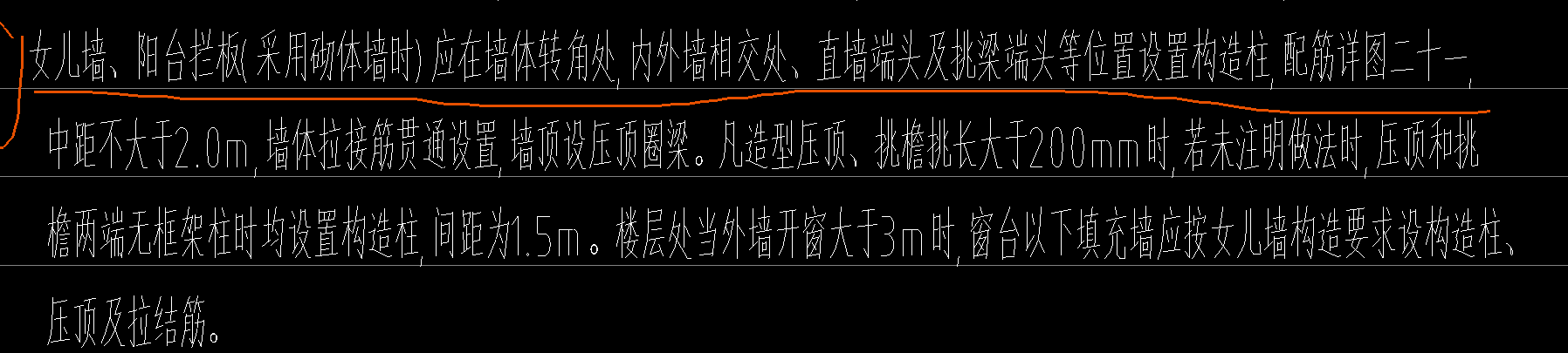

    求大神幫忙解讀一下這段文字的信息,謝謝!女兒墻
    你好:見附圖壓頂答疑解惑

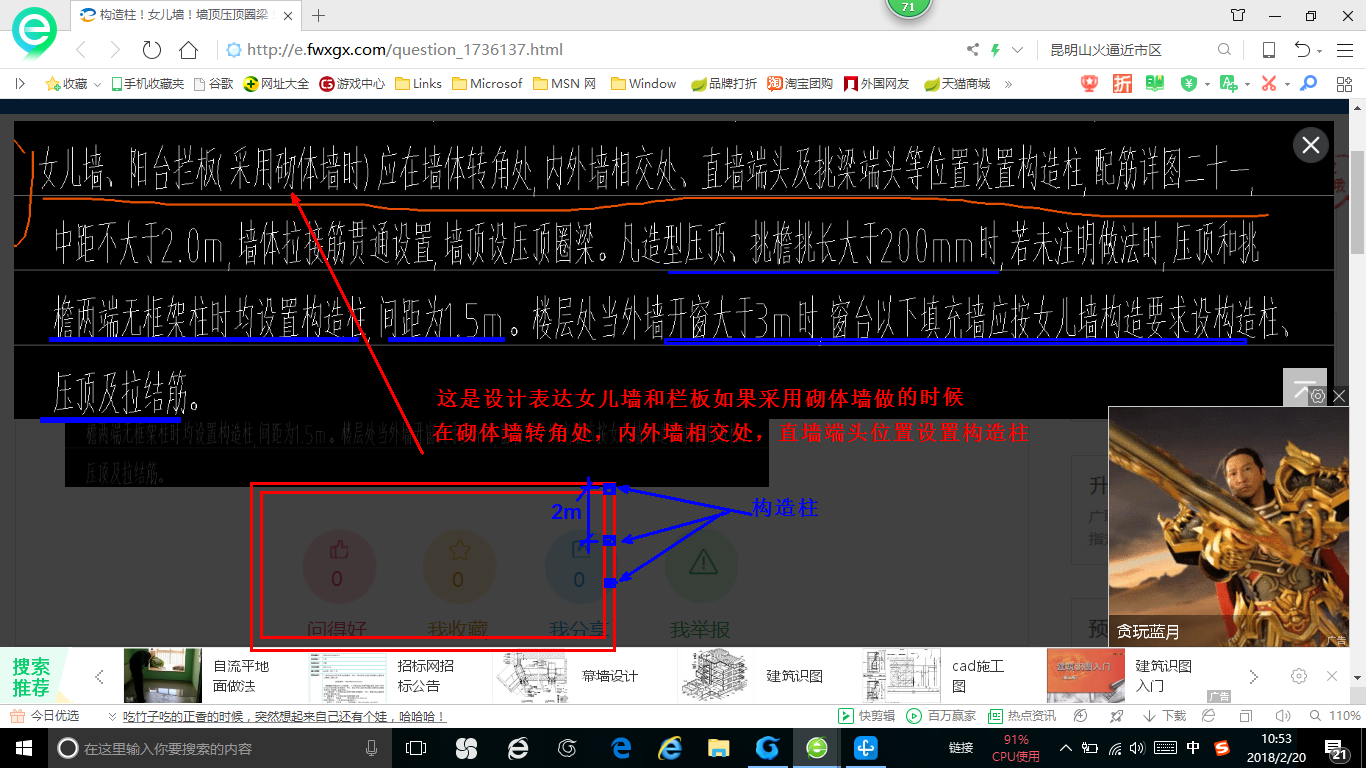

  • 答:紅線所畫的是欄板的構造柱,間距小于等于2米一根,可按2米一根布置,具體尺寸見大樣。高為欄板高。頂部布置壓頂。
    2018-02-20 09:34:57
  • 每個建筑物的構造柱設計要求是不盡相同的,這條說明的意思是:在女兒墻上(@3000mm)、磚砌陽臺樣板轉角處、墻體轉角處、內外墻壁交接處、直墻端頭(丁字墻的墻端頭)、挑梁端頭(有墻的地方),這些位置需要設置構造柱,其斷面及配筋在圖二十一上。
