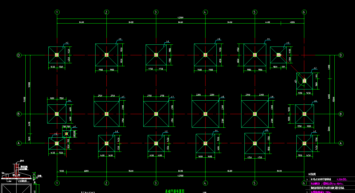

    只有獨立基礎的建筑,計算砌柱工程量時,墻的高度從哪邊算起,是從正負0.000嗎?正負0
  • 你找一下吧,應該有基礎梁的,獨立基礎應該都有梁連接的,不能就只有基礎,墻哪能直接砌到土地上啊

  • 您獨立基礎上是砌筑的柱子?
    不是混凝土柱嗎?
    基礎放大腳以上就是柱子的高度

  •      只有獨立基礎的建筑,計算砌柱工程量時,墻的高度從哪邊算起,是從正負0.000嗎?
    從獨立基礎頂面至正負0.000算柱基礎,正負0.000以上算柱子。
    知識延伸:
    基礎和墻體的劃分界限是:
    1. 基礎與墻身使用同一種材料時,應以設計室內地坪為界,以上為墻身,以下為基礎。有地下室的,以地下室室內地坪為界,以上為墻身,以下為基礎。
    2. 基礎與墻身采用不同種材料時,位于設計室內地坪±3dm以內時,以不同材料為界。超過±3dm時,應以設計室內地坪為界。基礎與墻身之間有地梁分隔時,以地梁為界。
    3. 磚圍墻以設計室外地坪為界,以下為基礎,以上為墻身。
