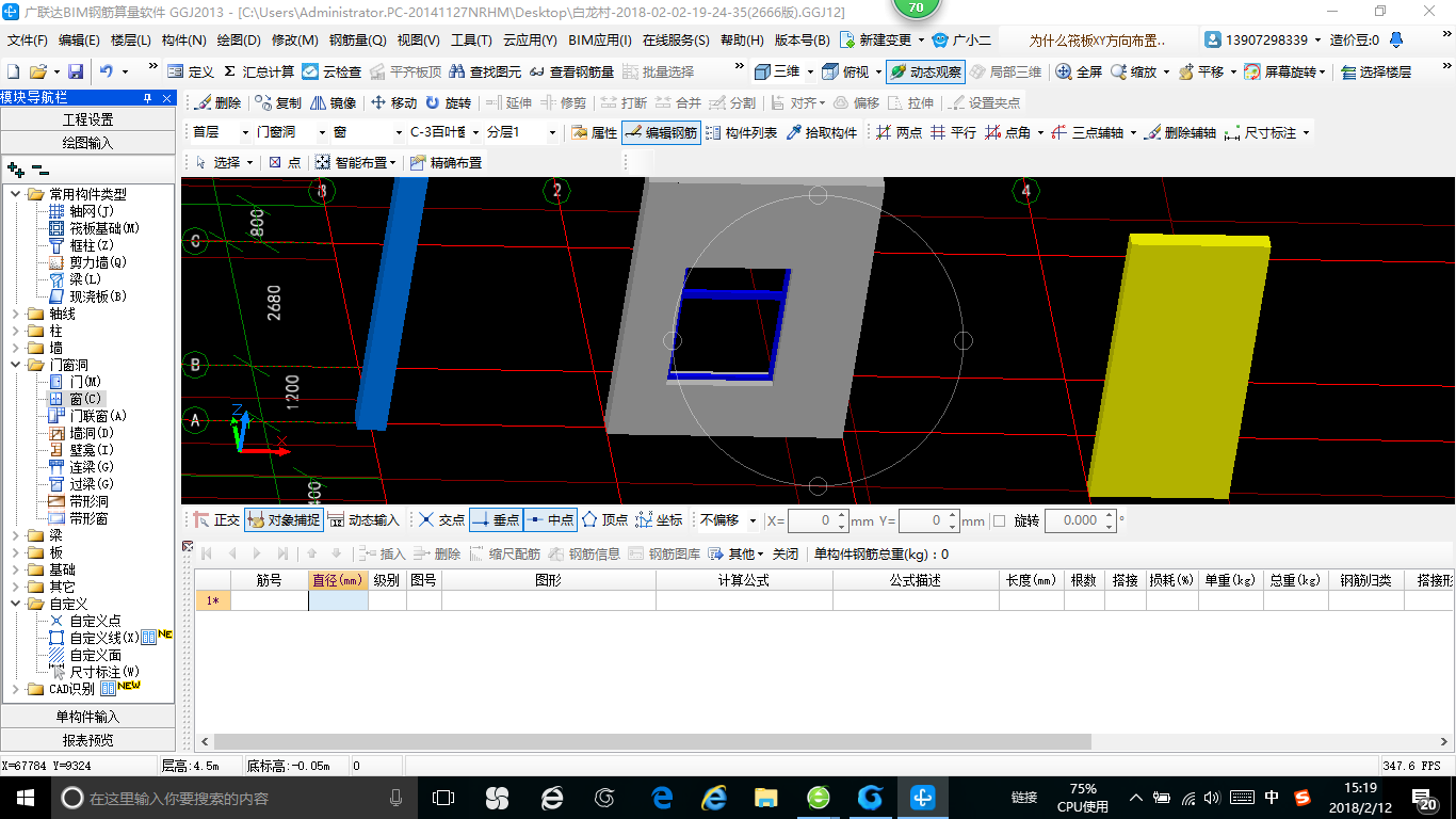

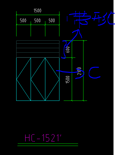

  • 布置如圖的百葉窗,是用帶型窗+窗組合嗎?
    帶型窗
  • 不是的吧
    您這個是不是飄窗
    如果是飄窗,應該是飄窗+樓層間的飄窗空(空調擱板)
    那就各自定義繪制。底部的可以開啟的是窗戶,上面的應該就是固定的百葉窗裝飾的吧

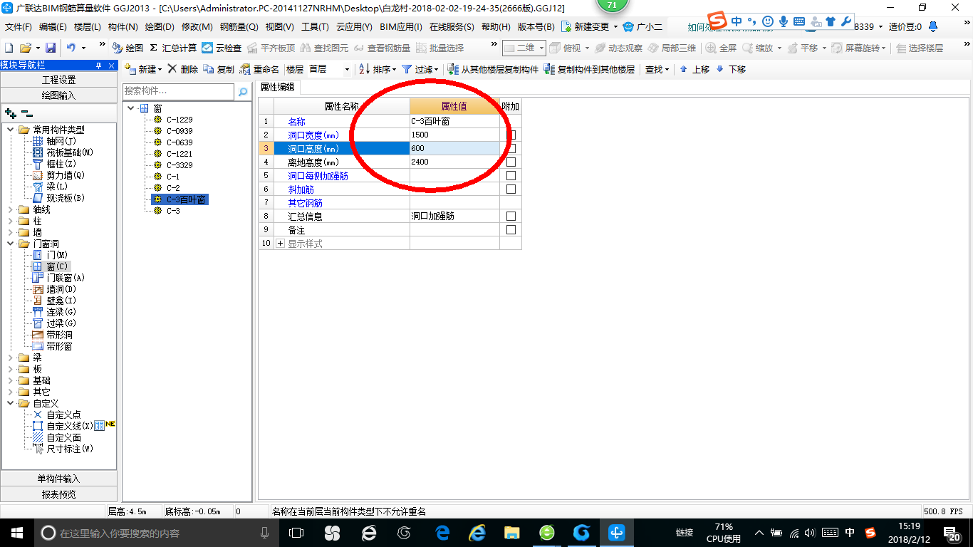

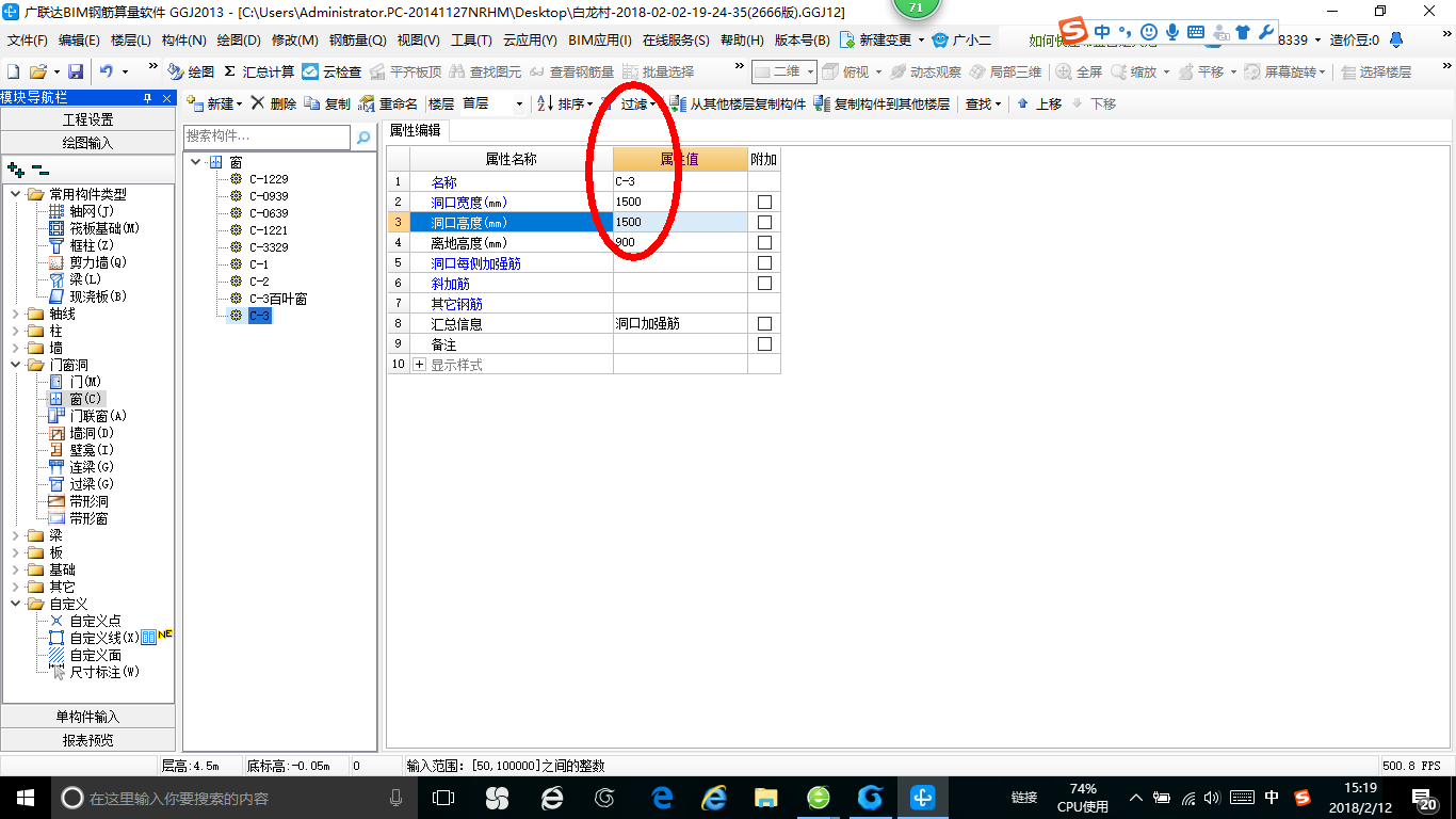

  • 你好:分別用窗定義【注意上部百葉窗在名稱中定義百葉窗】,注意離地高度設置百葉窗答疑解惑廣聯達服務新干線
    2018-02-12 15:19:24
  • 你好:是可以的,注意標高設置。
