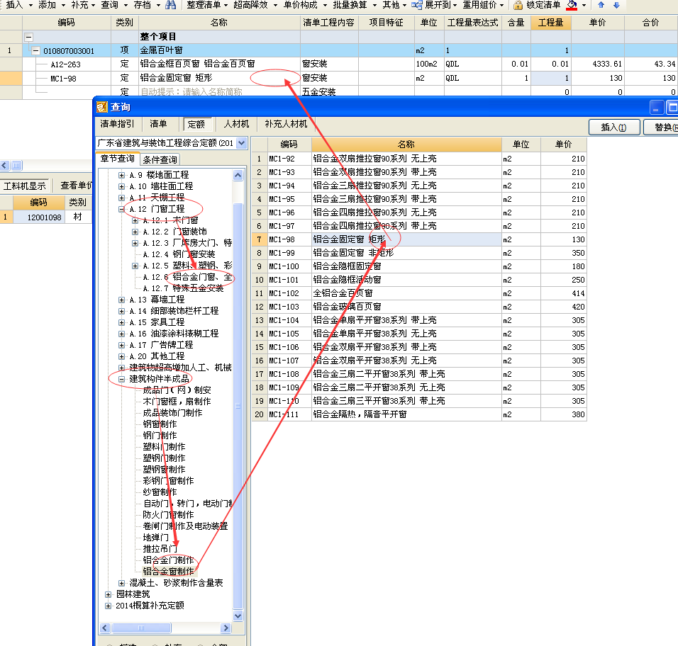

  • 金屬百葉窗廣東套什么定額,我在廣東省2010定額里面沒找到?
    我看了下我們公司某位同事的清單,里面只加了材料并沒有套定額,這樣可行嗎?
    百葉窗
    你這是只套了半成品的材料費(及制作),沒有套安裝費用。如圖片的方式計價。
    廣東省2010定額
    我是用易達套價的(招標要求的)那個里面沒有建筑構件半成品這個章節也找不到MC1-98這個定額,我能不能直接用金屬百葉窗的價格,因為金屬百葉窗不是自己制作的,是買成品安裝的。就金屬百葉窗的價格加上A12-263嗎?”這與使用什么軟件是沒有關系的,按照定額規則就是要這樣套價,假設編輯者只套了制作費用,但它的價格已經包含了安裝費用,那么這是另當別論了。

  • 答;例如鋁合金百葉窗,A12-263。
