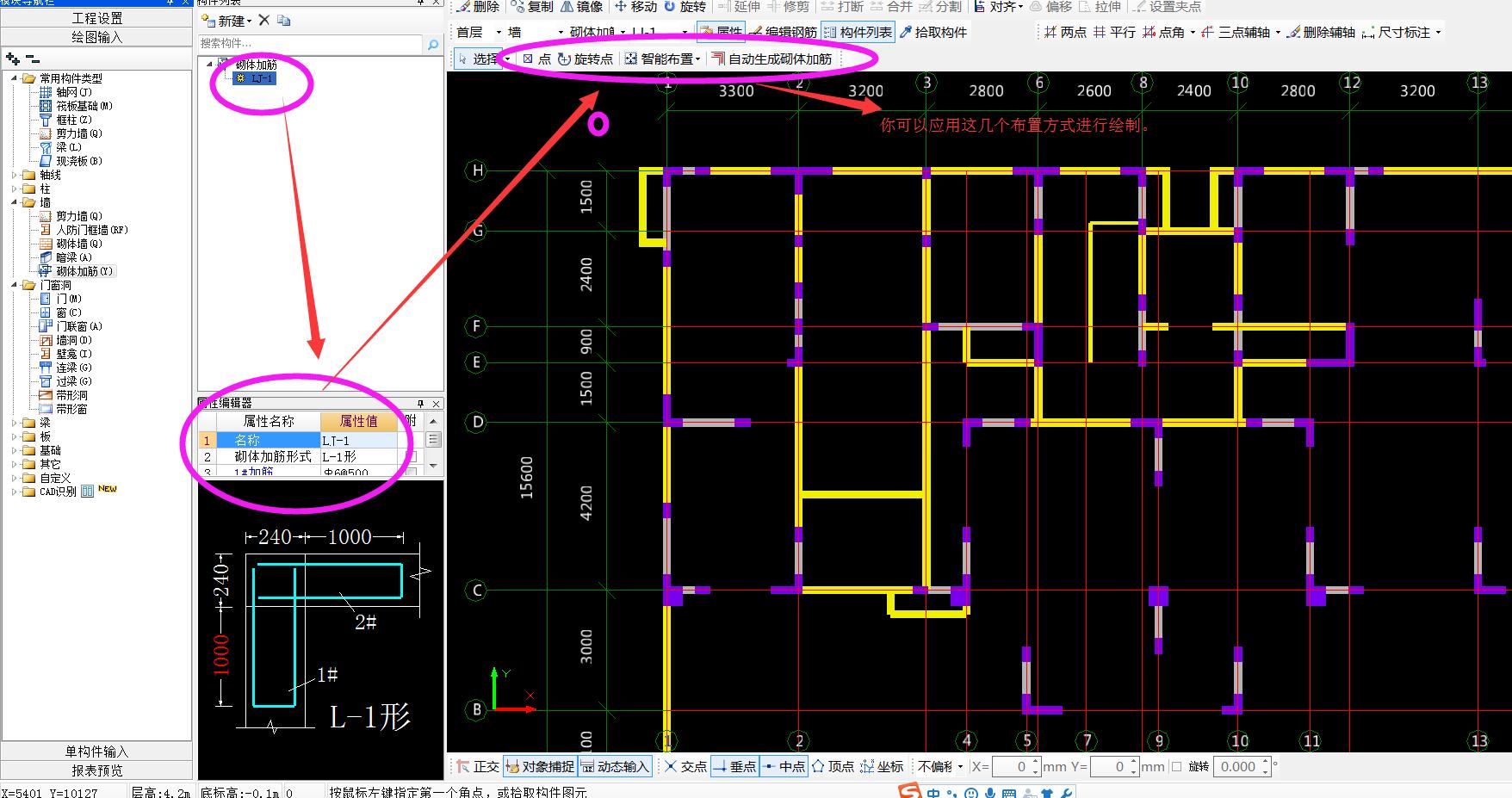

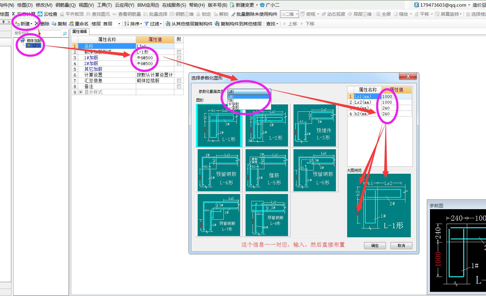

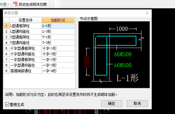

墻體加筋如何配置,請大家幫忙看看謝謝。
墻體加筋為2A6@500,遇到圈梁、框架梁起步為250,遇到構造柱錨固為200,遇到門窗洞口和過梁梁頭退一個保護層(60)加彎折(60)。怎么設置配筋,圖1中的1000是默認只需不需要修改,圖2中砌體加筋設置對不,另外圖3怎么修改才正確。請大家幫忙看看,我才入門有好多問題不太懂,請大家多指點一下,非常感謝。問題補充:圖中沒明確砌體加筋長度
