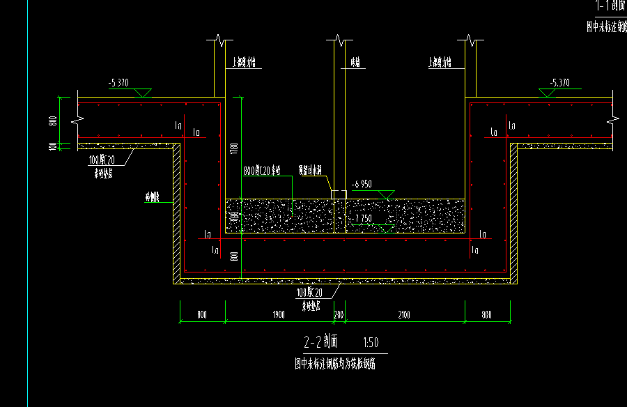

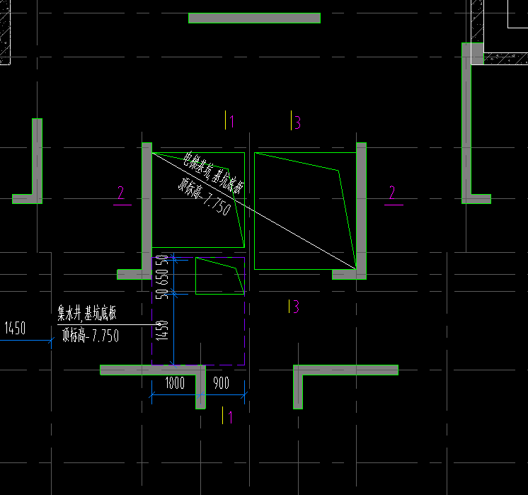

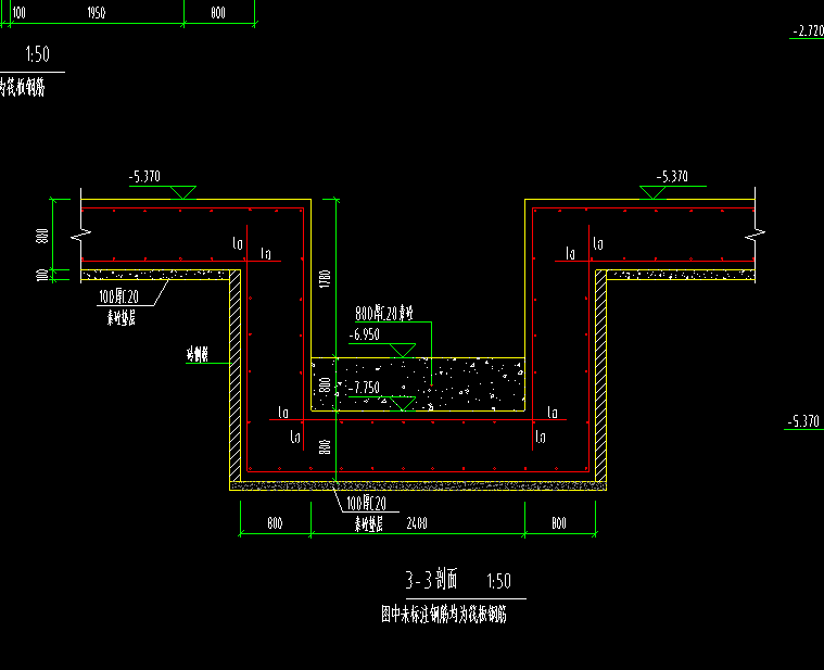

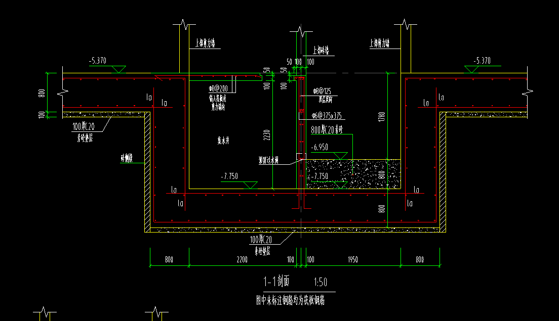

  • 老師您好 想問下這個筏板基礎(chǔ)上面這個坑的問題
    老師 這個坑是用一個集水坑去定義 還是三個集水坑呢  或者其他方式呢 筏板基礎(chǔ)其他方式答疑解惑廣聯(lián)達(dá)服務(wù)新干線
    補(bǔ)充問題:
    建筑行業(yè)快速問答平臺-答疑解惑
    用一個定義
    2018-01-26 14:59:49
  • 這個圖上是用一三個集水坑定義布置。
    2018-01-26 14:58:43
