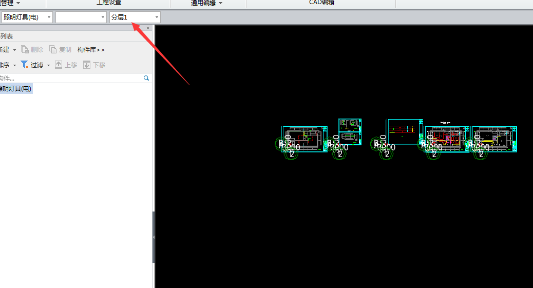

    2017分層導(dǎo)的圖紙,但是繪制的時候還是在一起,是不是有啥操作沒跟上分層
  • 你沒有分割圖紙吧
    2018-01-22 19:02:03
  • 您好,建議您可以把CAD圖紙分割,導(dǎo)入之后,清除。。然后再進行其他構(gòu)件的導(dǎo)入。。
    2018-01-22 19:03:12
  •     添加CAD圖紙后,首先要用"手動分割"圖紙,分割成功的圖紙在圖框邊上有“紅色”邊框,然后再進行導(dǎo)圖。
