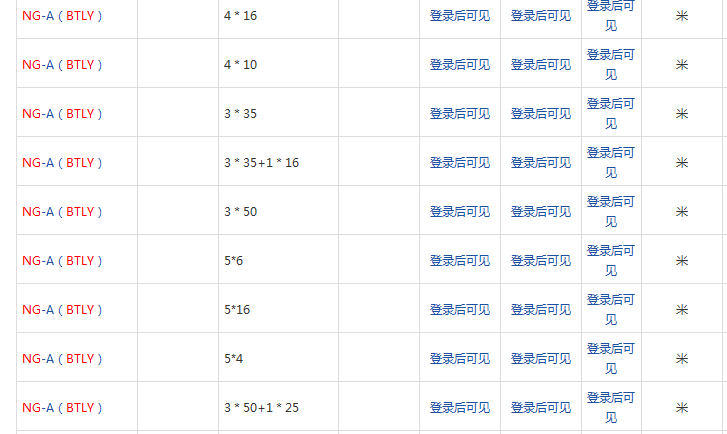

    北京12定額中的礦物絕緣電纜2~4芯的最大到截面25mm2,那我 NG-A(BTLY)-3*35+2*16 的套哪個定額合適呢?
    補充問題:但是詢價確實有這些規格的啊套哪個定額
  • 你可以按2個北京12定額中的礦物絕緣電纜2~4芯的最大到截面25mm2定額計入,也可以按1個2-4芯的,一個單芯的定額
    實際現場也是按兩根穿。因為市場上沒有5芯的礦物絕緣電纜,如果采用5芯的話廠家會按1個4芯的和一個單芯的電纜供應。
